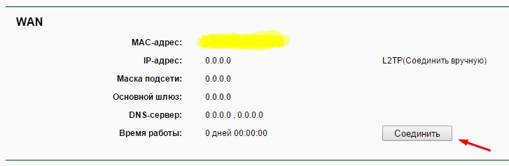

А никто не задумывался как Алису научить управлять роутером? Не Mikrotik, а популярными TP-Link, D-Link.
Просто смысл таков: нужно что б Алиса выключала/включала инет по просьбе старших, а то ребенок повадился уроки с инета слизывать =)
P.S.: роутер TP-Link 741 ND
Вот эту кнопку бы дёргать:

Есть ещё интересные кнопки
Вообще у роутеров есть UPNP для этого. Но не факт что этот функционал вынесен. UNPN больше нужно для проброса портов

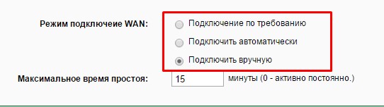

И этим бы дергать:

Все эти кнопки - это ж наверняка GET или POST запросы. Может быть, с помощью curl это возможно прикрутить?

А авторизация на роутере? Как Алисе ее обойти?

Amarok писал(а):А авторизация на роутере? Как Алисе ее обойти?
Тут смежная тема была - как узнавать баланс у сотовых операторов, парсить сайт. Там та же проблема с авторизацией - её как-то решили. Я не вчитывался, но думаю, тут можно аналогично попробовать.

Как вариант через "костыль" можно AutoIt 'ом попробовать.

Выяснил: страница на которой переключатель режима работы инета
находится по адресу http://логин:пароль@ип:порт/userRpm/WanCfgRpm.htm
Как бы теперь тот переключатель дернуть?

Есть вариант через SSH, там проще с авторизацией, но вот как эмулировать команды не подскажу )

Только наверное не SSH, а TELNET. В случае если роутер на своей прошивке, то SSH у него скорее всего не будет.
