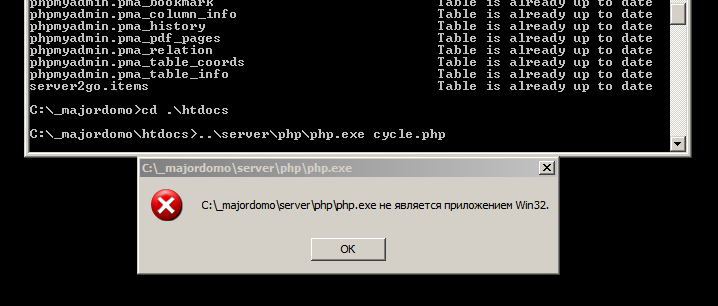

При установке как патча, так и через сетап на ВинХР

Windows XP и 2003 перестали поддерживать начиная с PHP 5.5
Гляньте на неофициальные сборки

Семерочку придётся ставить(
Надо бы народ предупредить, а то ХР мелькает в документации (для версии 1.1.0b), а она, как я понял, всё

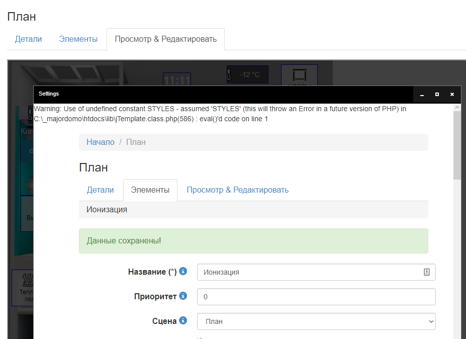

Re: Обновление PHP 5.3 до PHP 7.2.2
Сообщение olehs » Чт мар 01, 2018 12:14 pm
Вот такое предупреждение поймал при редактировании элемента сцены.
