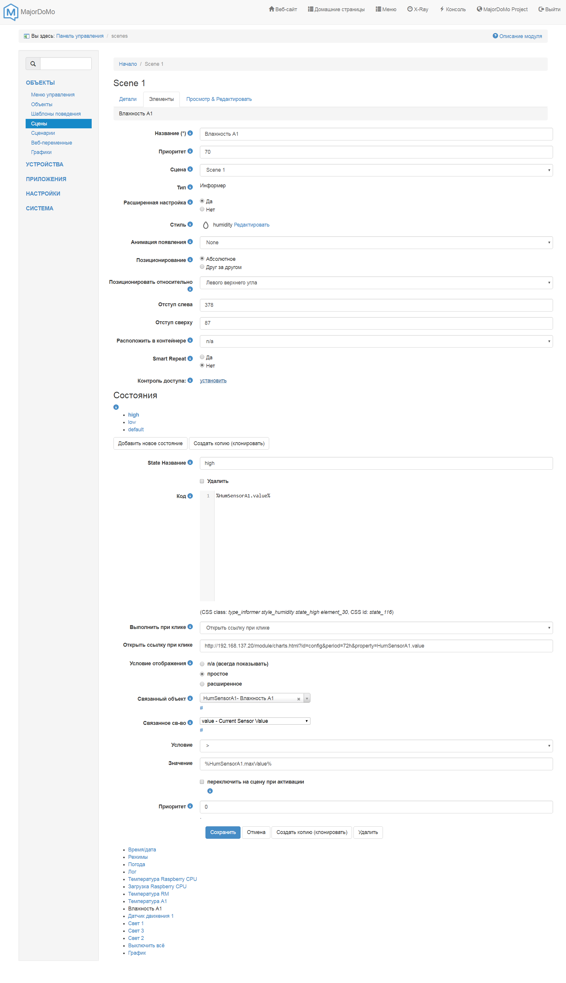

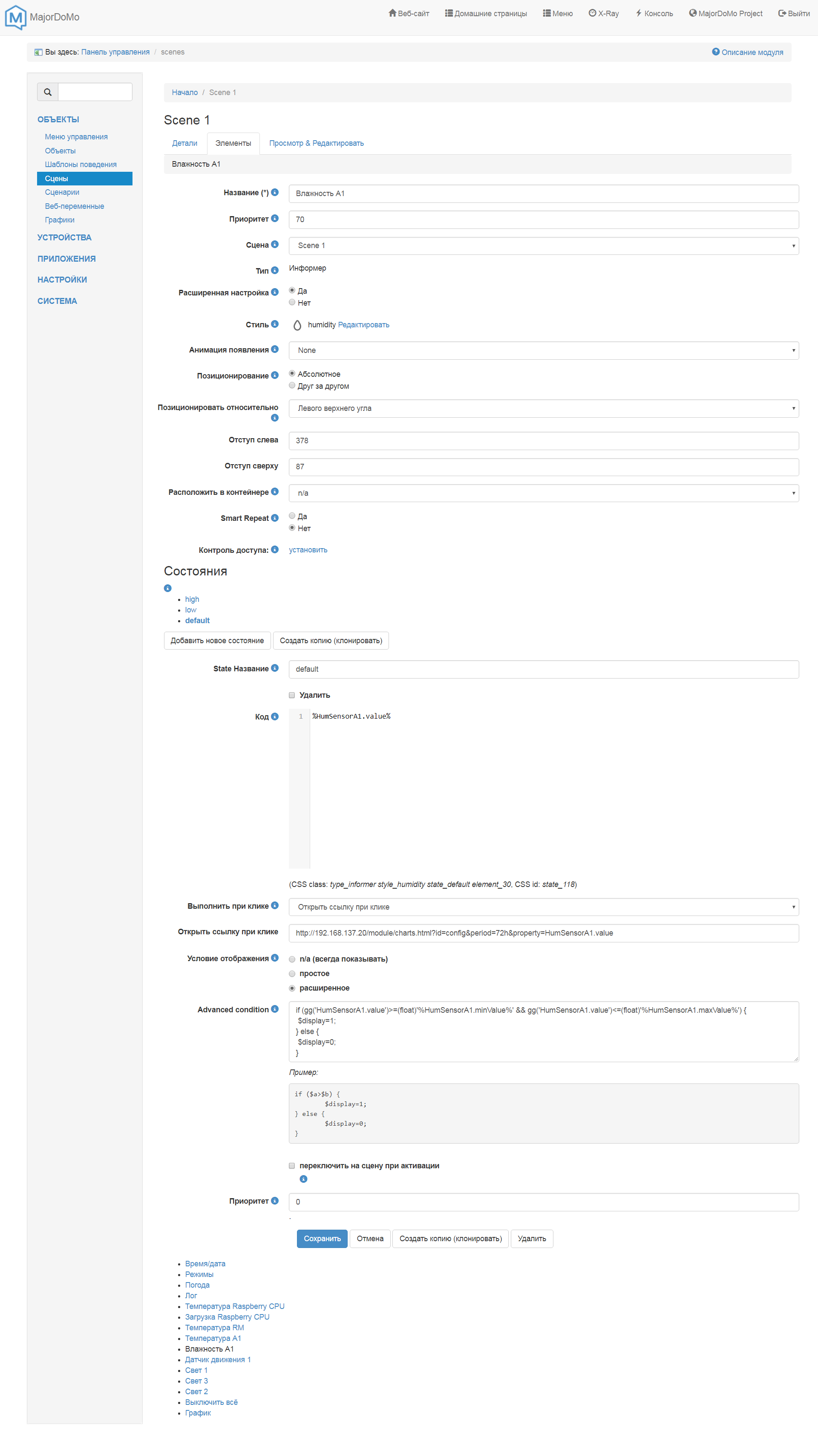

всё заскринил (там изначально в дефаулт код не верно формируется по умолчанию)
Re: вопросы от новичка
Сообщение nick7zmail » Вс дек 03, 2017 9:22 am
В состоянии по умолчанию бардак какой-то...там и gg, и %% перемешаны...к 1 виду приведите. Это php код, должны быть везде gg()

if (gg('HumSensorA1.value')>=gg(float('HumSensorA1.minValue')) && gg('HumSensorA1.value')<=gg(float('HumSensorA1.maxValue'))) {
 $display=1;
} else {
 $display=0;
на сцене Fatal error: Call to undefined function float() in /var/www/modules/scenes/scenes.class.php(1074) : eval()'d code on line 1
if (gg('HumSensorA1.value')>=gg('HumSensorA1.minValue') && gg('HumSensorA1.value')<=gg('HumSensorA1.maxValue')) {
 $display=1;
} else {
 $display=0;
белое состояние верно показывает и так и этак
температура с дефолтным кодом верные цвета отображает
ни чё не понимаю
так не верно кажет синий, это low, условие если меньше мин.значения, т.е. все верно
а должен быть high, если больше мак.значения (45%)
if (gg('HumSensorA1.value')>=(float)gg('HumSensorA1.minValue') && gg('HumSensorA1.value')<=(float)gg('HumSensorA1.maxValue')) {
 $display=1;
} else {
 $display=0;

у температуры с дефолтным все верно
if ((float)gg('HumSensorA1.value')>=(float)gg('HumSensorA1.minValue') && (float)gg('HumSensorA1.value')<=(float)gg('HumSensorA1.maxValue')) {
 $display=1;
} else {
 $display=0;
Последний раз редактировалось Logrus Вс дек 03, 2017 10:34 am, всего редактировалось 4 раза.
Сообщение nick7zmail » Вс дек 03, 2017 10:24 am
На первый взгляд всё ок...попробуй (float) вернуть перед gg (именно в таком виде, как я написал (float)gg(...) )
Благодарил (а): 317 раз
Поблагодарили: 466 раз
Сообщение Logrus » Вс дек 03, 2017 10:43 am
может у названий местами поменять названия low and high, ну и условия соответственно 0_0
я их, возможно по разному создавал - эти информеры, через модуль броадлинк - простые устройства и просто через простые устройства
решилось сменой названий, без изменения условий 0_0 (проверено на среднем и максимальном)
Сообщение nick7zmail » Вс дек 03, 2017 11:13 am
Бред так то...ну ладно, раз решилось))
