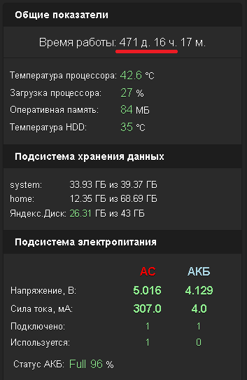

skyrider писал(а):
Пт авг 09, 2019 10:46 am
можно конечно поставить УПС как писал xor
Имхо, даже нужно. Сервер без упса не сервер. И ребутить или завершать работу ОС нужно всегда штатно, а не прерыванием питания.
можно забыть про такие на мой взгляд серьезные вещи как: датчик протечки, датчик дыма и газа, сигнализация, грош им цена с этим багом..
Можно хоть спутник в космос запускать. :)
iHome - 192.168.1.10.png (12.75 КБ) 4842 просмотра
Последние пару лет вообще не замечал каких-либо косяков с надежностью.
