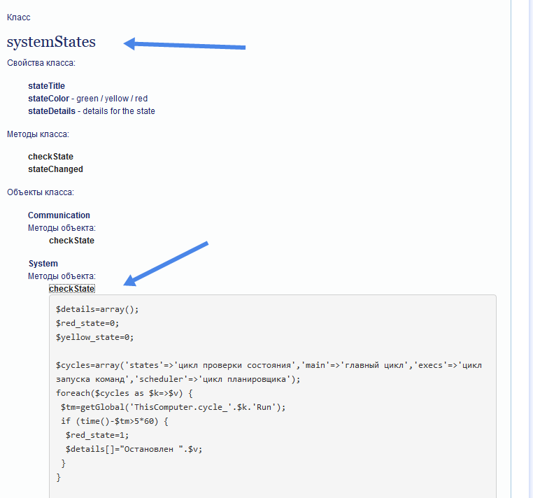

Re: Отказо-устойчивость
при каждом запуске выполняется CHECK для всех таблиц и для поломанных запускается REPAIRdenis писал(а):Возвращаясь к теме поломанных таблиц.
На днях смотрю в главном меню остановился основной цикл. Посмотрел в debmes, ошибка в таблице phistory. Несколько раз перезапустил MJM, но к положительному результату это не привело. Собственно пришлось править через phpmyadmin.
Вопросы собственно такие:
1. Сейчас при каждом запуске выполняется REPAIR на БД?
Да, можно изменить код метода System.CheckState, чтобы как-то сигнализировать об остановке основного (либо любого другого) цикла. Проверка состояния системы выполняется как в самом цикле, так и при запущенном веб-интерфейсе меню управления -- как раз на случай остановки цикла.denis писал(а):2. Можно ли как-то после остановки основного цикла сообщить (например по СМС), что это произошло?
А можно эти коды получить в печатном виде, чтоб вручную не набивать?sergejey писал(а):
Легко! ) Все эти коды есть в моём профайле на connect.smartliving.ruUrbas81 писал(а):А можно эти коды получить в печатном виде, чтоб вручную не набивать?
Спасибо!sergejey писал(а): Легко! ) Все эти коды есть в моём профайле на connect.smartliving.ru
