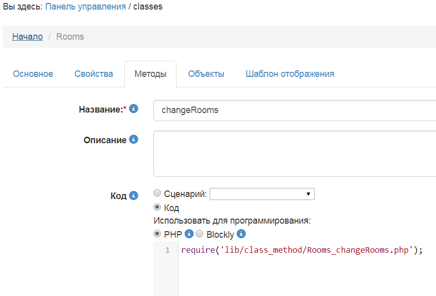

ааа, забыл, оно ж из файлов вызывается, а у себя вынес его вообще отдельно с изменениями (он у меня в методе на скрине ниже)
сначала и подумал, про инжекцию, ну и выше написал как обойти, но там не так ...

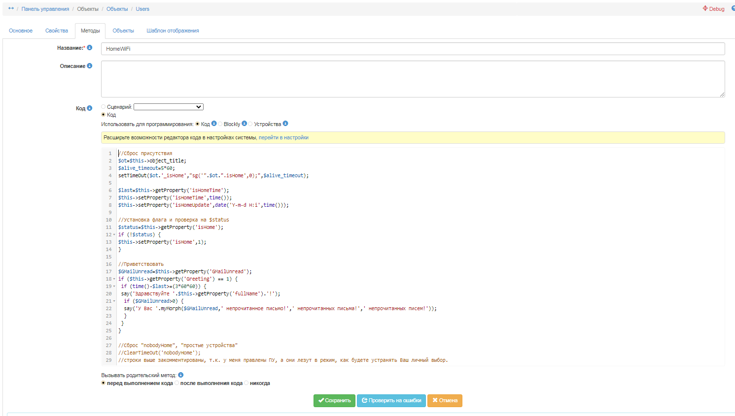

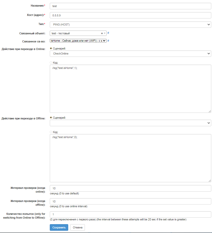

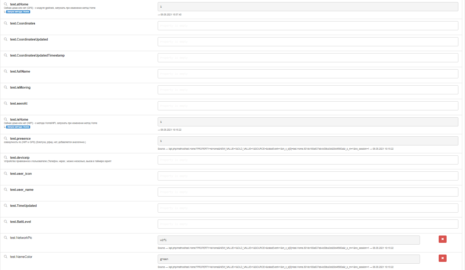

Здравствуйте, уважаемые.
решил тоже сделать режим кто-то есть, по ссылке ниже все прописал, но при изменении свойства .isHome статус NobodyHomeMode не меняется. Простых устройств еще нет. систему настраиваю с нуля.
https://connect.smartliving.ru/profile/1646/blog64.html
В Минутном таймере и OperationalModes заменил на необходимое.
помогите, пожалуйста, или киньте ссылку где поглядеть еще поглядеть примеры.
для теста ставлю в устройствах онлайн 8.8.8.8 либо 8.8.8.9 для online\offline
PS: когда устройство оффлайн то test.isHome = 2
когда устройство онлайн то test.isHome = 1
