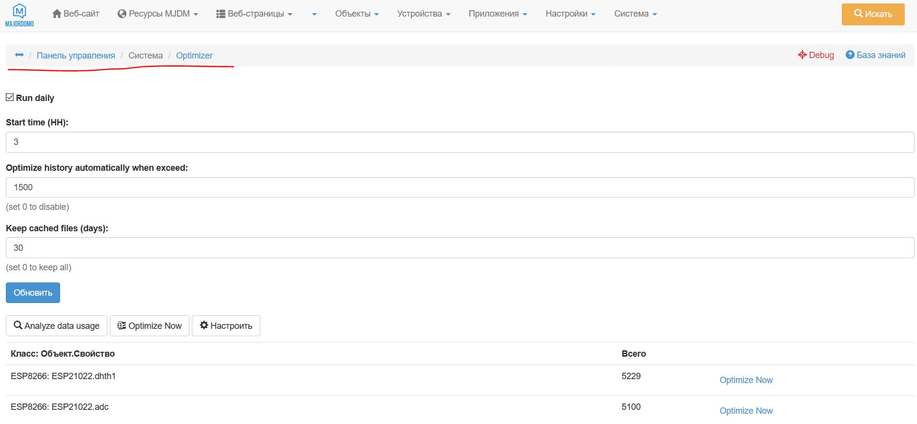

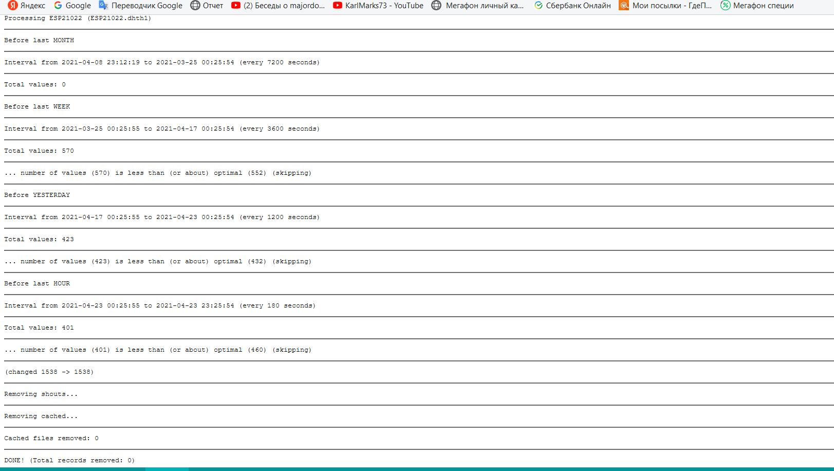

Я пробовал. Если выбрать в настройках размер поменьше, что то долго делает, ждать надоедает, торможу, всё на месте. Если по одной строчке оптимизировать, в конце пишет, ничего не удалено.
указываете своему объекту/свойству нужную глубину, без агрегации и долго? дождитесь хоть раз окончания с одним свойством
Похоже я опять не там пальцем ковыряюсь. У меня путь похож, а картинка другая.

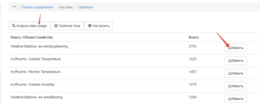

не, жмем кнопу Аналайз..., потом выбираем свойство, которое хотим обработать - жмём Добавить. потом настраиваем

Так я так и делаю. Нет кнопок у меня. Ссылка только.
А она сразу оптимизацию начинает.
UPD: Нашёл :) У меня кнопки появляются ниже.

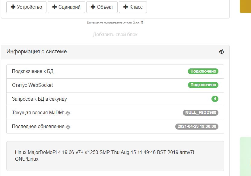

Моё почтение ещё раз.
Вот, оптимизировал :)
А если серьёзно, это третья малинка. У меня нелады с поисковиками, подскажите, как поспрашивать по поводу ПУ? Или ссылкой угостите, пожалуйста. И ещё, у меня почти все ESP прошиты WiFi-IOT прошивкой. Если период опроса датчиков там, вроде, регулируется, а ножки как часто проверяет, я не знаю. И на счёт таймеров. Если я создаю сценарий, и его настраиваю на каждодневный повтор в какое то время, это то хоть правильно? Или у меня всё шиворот на выворот?

не эта тема

ну если в этом ключе - ок. но очень обширно, согласитесь. само по себе количество запросов - показатель ни о чём. это должно беспокоить, если вся система тормозит, к примеру. пу не использую у себя, подсказать не могу. таймеры обслуживаются в отдельной таблице и большой нагрузки на систему не дают. тема, как мне кажется, всплыла из-за частой записи в историю и свойства на некоторых системах, где мускул не успевает разгребать очередь, она растет и наблюдаются расхождения между реальными данными и тем, что в истории
