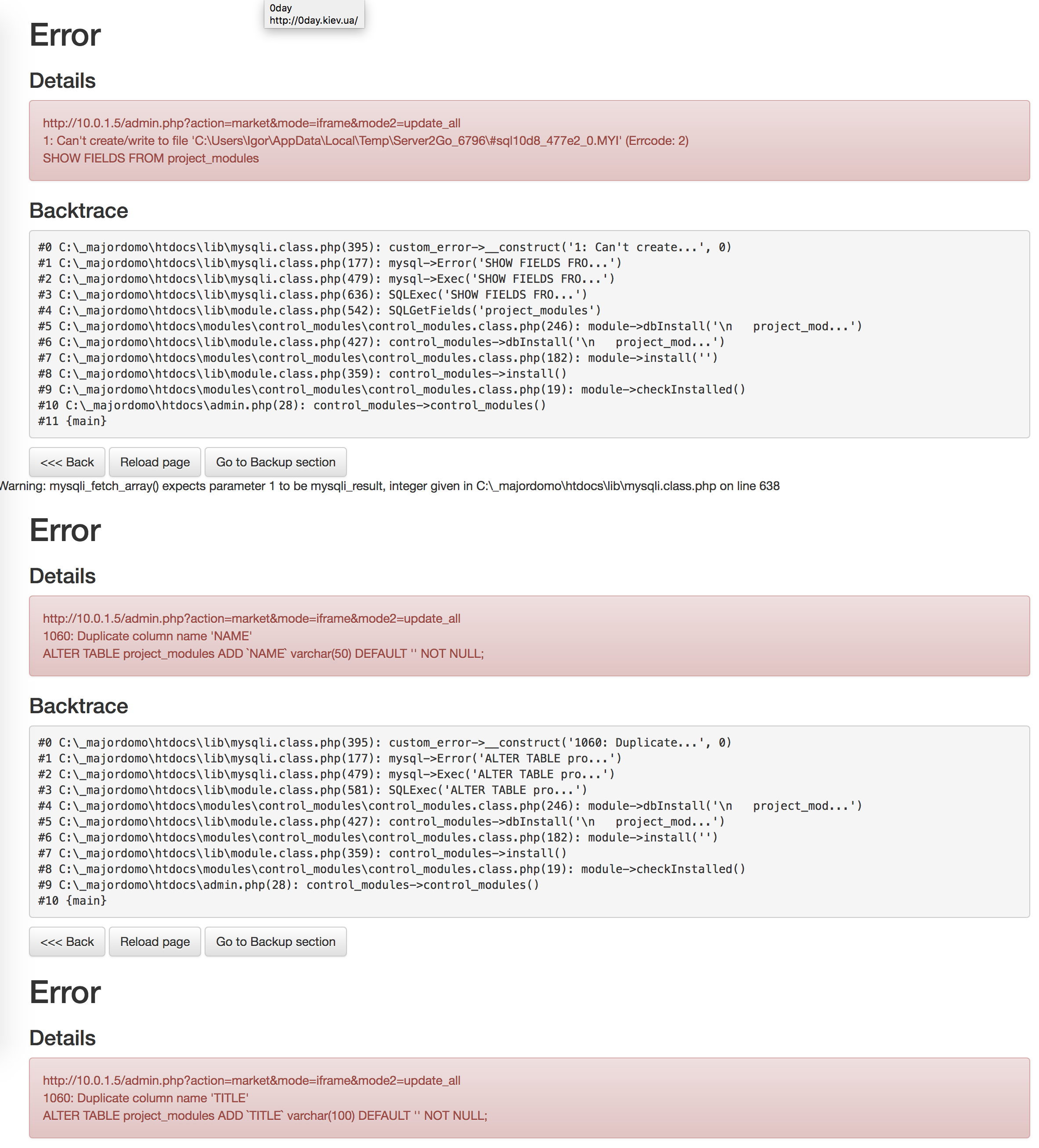

при попытке обновить любой модуль или саму систему вываливается вот это
Снимок экрана 2018-04-20 в 15.12.33.png (866.19 КБ) 6366 просмотров
