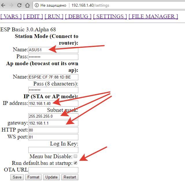

Наверное, здесь лучше отвечу.
Вот настройки на есп-бридже. Поставьте свои
Настройки в есп
Загрузите в default.bas первый код из моего поста по ссылке
