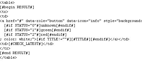

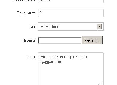

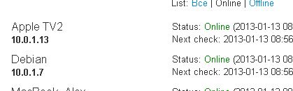

Re: Делюсь законченным интерфейсом и наработками
Help me!
Не работает меню Online
Не могу понять в чем дело
Устройства Online
Меню
template
Устройства Online
Меню
template
- teml.JPG (26.67 КБ) 20038 просмотров
- 2.JPG (17.81 КБ) 20038 просмотров
- ping.JPG (20.12 КБ) 20038 просмотров
А что именно не работает? Не так отображается?tammat писал(а):Help me!
Шаблон именно /templates/pinghosts/pinghosts_search_site_mobile.html редактируете? Или с альтернативными шаблонами разбираетесь?
Андрей
- Сообщения: 165
- Зарегистрирован: Пт янв 20, 2012 3:05 pm
- Благодарил (а): 9 раз
- Поблагодарили: 1 раз
Спасибо.
Да нет, без альтернатив.
Сосбственно поменял /templates/pinghosts/pinghosts_search_site_mobile.html как в первом посте и добавил пункт меню.
В результате просто белая полоса в меню...
Увы, так и не понял, в каком меню какая белая полоса?tammat писал(а):Спасибо.
Надо смотреть код сформированной страницы, чтобы понять, что происходит с шаблонами.
Я не пойму зачем приаттачили скрин, где настройка самих "Устройств Online".
И где конкретно вставляете [#module name="pinghosts" mobile="1"#]? Пункт меню находится в корне?
Андрей
