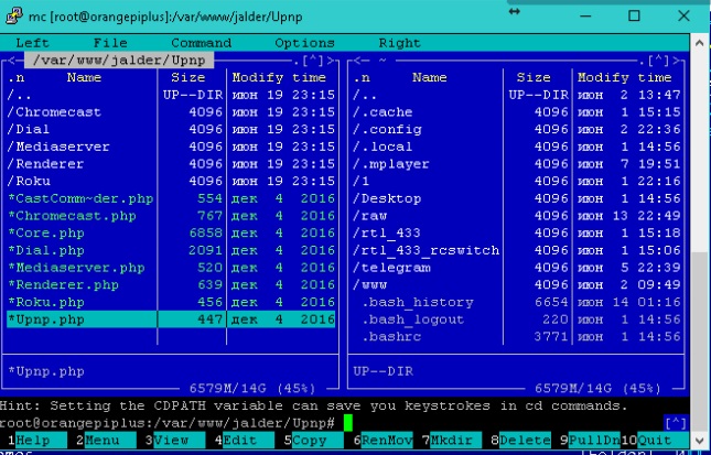

У меня никакой реакции. Файлы из папки jalder и upnp.php распаковал, права на исполнение вроде дал.

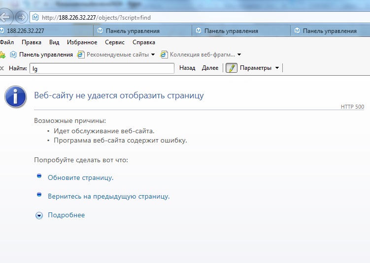

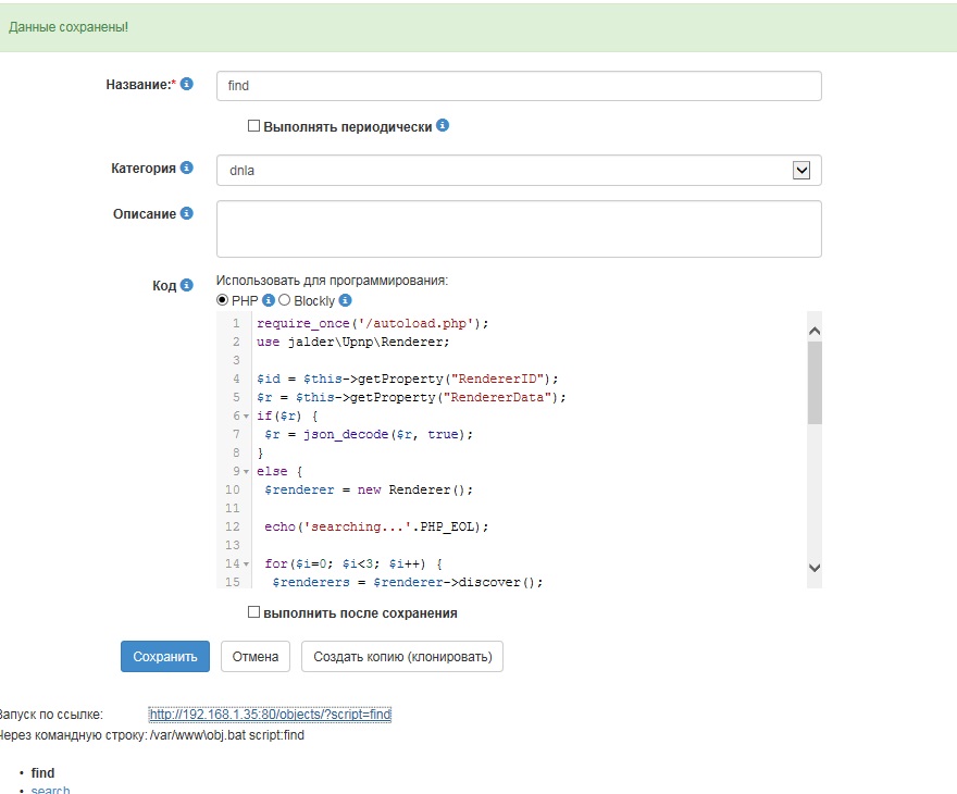

создал сценарий из метода findRenderer
и при запуске получаю error 500
Я так понимаю ошибка выполнения php, не найден класс или что-то подобное. Кстати, как включить отображение ошибок php, на raspberry мне писало строку, в которой была ошибка.
попробовал отдельно выполнить require_once('/autoload.php'); - ответ такой-же.
- это я решил, указав полный путь require_once('/var/www/autoload.php');
и отдельно на вызов
//require_once('/autoload.php');
use jalder\Upnp\Renderer;
$id = $this->getProperty("RendererID");
$r = $this->getProperty("RendererData");
if($r) {
$r = json_decode($r, true);
else {
$renderer = new Renderer();
сругнулся с той же ошибкой

Re: Модуль DLNA сервер
Сообщение nick7zmail » Пн июн 19, 2017 10:02 pm
Я сам этой штукой 1 раз ток пользовался =D...
Не надо сценарий создавать, там уже всё создано вроде....в классовом методе...надо его только запустить...var_dump(cm("MS1.findRenderer"));
Сообщение nick7zmail » Пн июн 19, 2017 10:15 pm
Прикол в том, что в коде ссылки на свойства объекта...а помещая данный код в сценарий - отсылки к объекту теряются...и он не понимает что делать, вот и ошибка.
