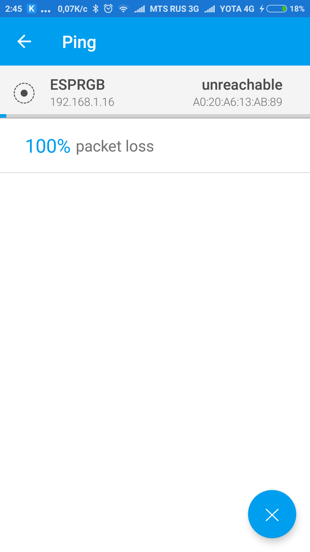

На винде видна, не видна с телефона, малины, роутера

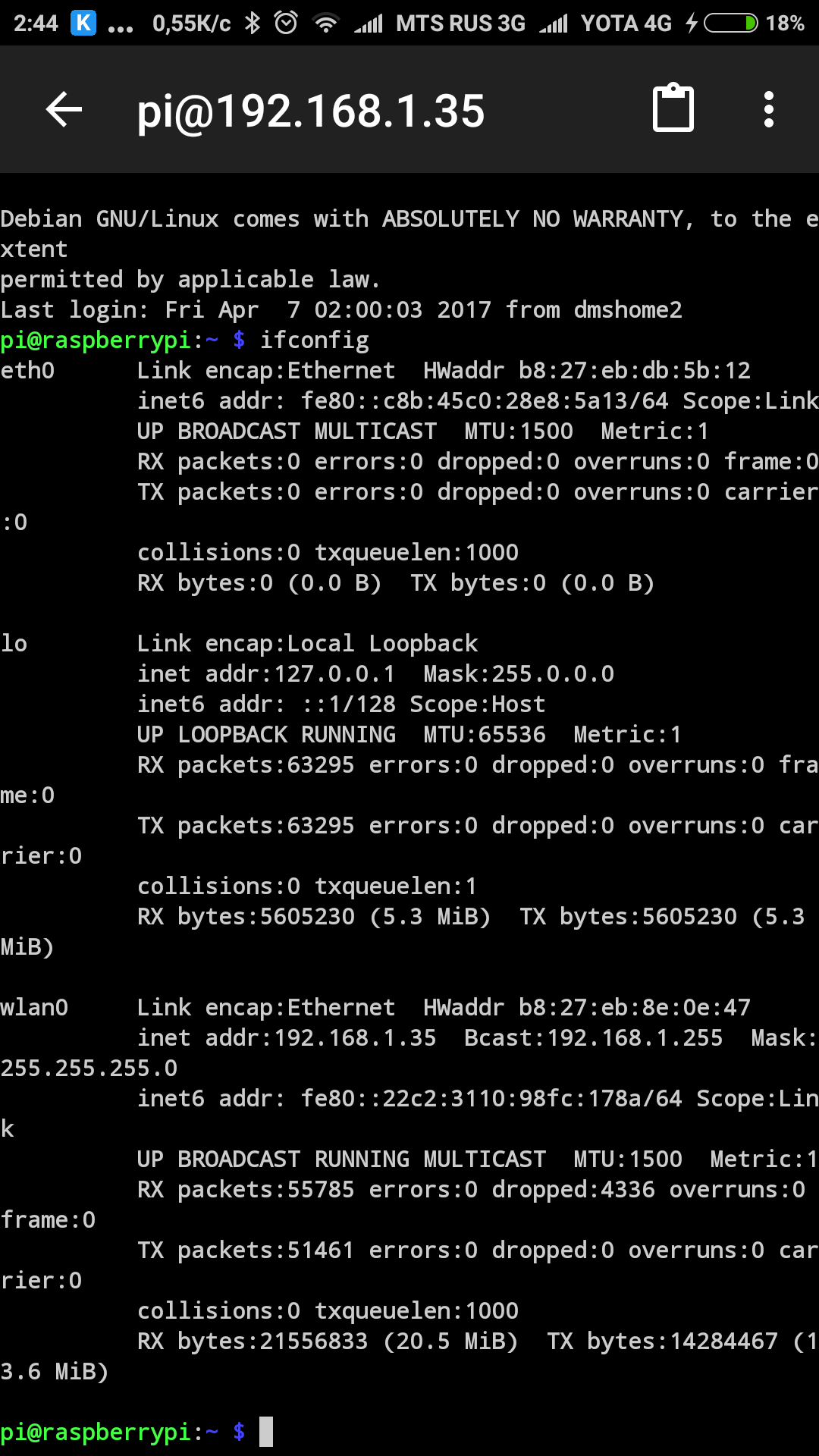

eth0 Link encap:Ethernet HWaddr b8:27:eb:db:5b:12
inet6 addr: fe80::c8b:45c0:28e8:5a13/64 Scope:Lin
UP BROADCAST MULTICAST MTU:1500 Metric:1
RX packets:0 errors:0 dropped:0 overruns:0 frame:
TX packets:0 errors:0 dropped:0 overruns:0 carrie
:0
collisions:0 txqueuelen:1000
RX bytes:0 (0.0 B) TX bytes:0 (0.0 B)
lo Link encap:Local Loopback
inet addr:127.0.0.1 Mask:255.0.0.0
inet6 addr: ::1/128 Scope:Host
UP LOOPBACK RUNNING MTU:65536 Metric:1
RX packets:63295 errors:0 dropped:0 overruns:0 fr
me:0
TX packets:63295 errors:0 dropped:0 overruns:0 ca
rier:0
RX bytes:5605230 (5.3 MiB) TX bytes:5605230 (5.3
MiB)
wlan0 Link encap:Ethernet HWaddr b8:27:eb:8e:0e:47
inet addr:192.168.1.35 Bcast:192.168.1.255 Mask
255.255.255.0
inet6 addr: fe80::22c2:3110:98fc:178a/64 Scope:Li
k
UP BROADCAST RUNNING MULTICAST MTU:1500 Metric:
RX packets:55785 errors:0 dropped:4336 overruns:0
frame:0
TX packets:51461 errors:0 dropped:0 overruns:0 ca
rier:0
RX bytes:21556833 (20.5 MiB) TX bytes:14284467 (
3.6 MiB)

Малина подключена через wifi, а windows по проводу.
Такое ощущение, что на малине не настроен шлюз по умолчанию.

В общем насколько я понял, некоторые устройства при получении адреса по DHCP не корректно получают дефолтный маршрут, как один из примеров эта сама малина. С такой же проблемой сталкиваются и esp модули. Но что требуется настроить на маршрутизаторе, чтобы он выдавался корректно, я так и не понял. И как проверить какая маршрутизация встает в модули esp?
