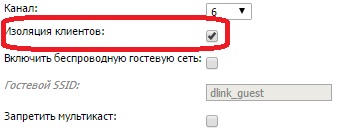

kalina писал(а):Установил данную программу и проверил - с компьютеров РС_1 и РС_2 всё пингуется, за исключением планшета, с планшета только роутер и телефон.
В планшете явно не хватает какой-то службы ....
Ну про службу обнаружения вам выше уже написали, но пинги от нее не зависят.
Не знаю что за роутер у вас - но складывается впечатление что он каким-то образом WiFi клиентов в отдельный сегмент сети выделяет, не пуская их к проводному сегменту.
Посмотрите есть ли в нем настройки типа WiFi isolation или что-то похожее по смыслу.

SolarW писал(а):Не знаю что за роутер у вас - но складывается впечатление что он каким-то образом WiFi клиентов в отдельный сегмент сети выделяет, не пуская их к проводному сегменту.
Вы меня опередили на пару минут, только что сам хотел сделать такой вывод.
Чтобы исключить планшет из этой связки (так как он прекрасно пинговал все мои устройства от соседского роутера), я подключил ноутбук через Wi-Fi к своему роутеру, и наблюдаю тоже самое. Сейчас буду лезть в роутер и смотреть...

SolarW писал(а): настройки типа WiFi isolation или что-то похожее по смыслу.
Спасибо!!! Всё заработало, дело было именно в этом, просто установил галочку...
