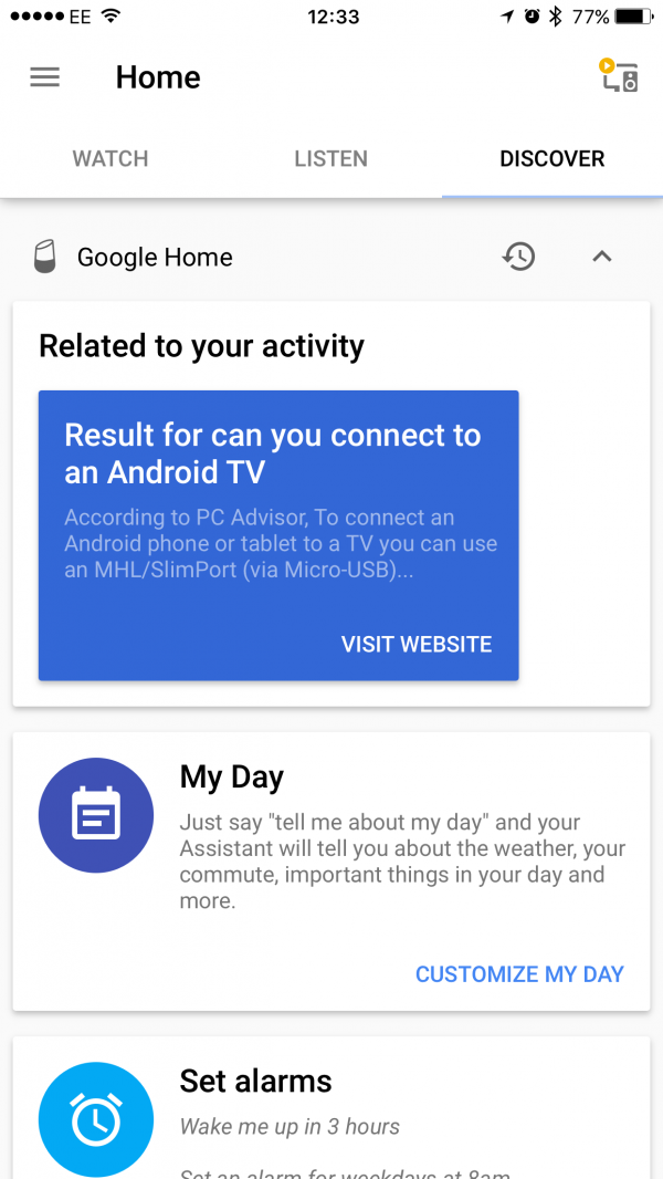

2) Есть приложение для смартфона Google Home, которое, как я понял, служит основным интерфейсом управления колонкой (т.к. у нее нет ни дисплея, ничего - настраивать же её как то надо)
фотоПоказать
Так же (скорее даже в первую очередь) оно служит для воспроизведения видео/аудио на различных устройствах в сети (т.к. изначально оно называлось google cast, и для этого только и служило). Плюс ко всему - вроде как имеется возможность управлять устройствами, которые туда можно как-то добавить...

Дак вот...изначально в этой теме упоминали девайс под п.1, потом, когда я задал вопрос - имел ввиду приложение (п.2), т.к. по идее в приложение (как я думаю) можно добавить устройства типа выключателей, датчиков и т.п. даже без наличия колонки...но хз как это сделать...возможно нужен какой-то сервис типа хоумбриджа для эпл на сервере..... Ну и по твоей ссылки узнал об устройствах, которые описал в п.3)) Забавные штуки кстати...как только народ не извращается.....
Но мой вопрос viewtopic.php?p=54244#p54244 был все же по п.2 и приложению...ибо если добавить в это приложение устройства - можно будет на базовом уровне контроллировать их через "окей гугл" без таскера, автовойса, и подобных приложений....у меня то всё через них настроено =D, но новичкам, мне кажется, базовая интеграция покажется более удобной.
