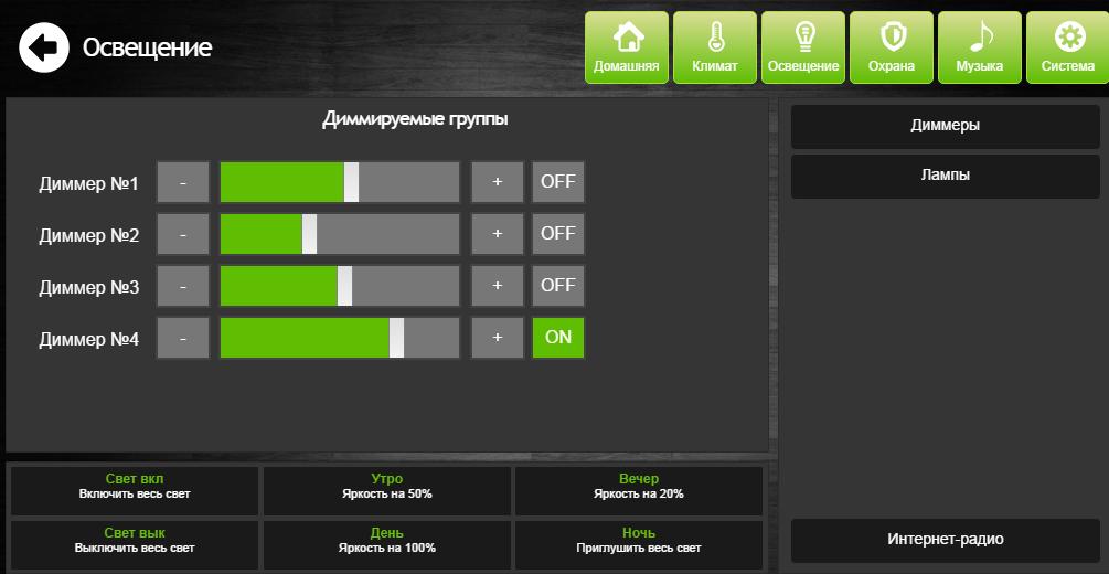

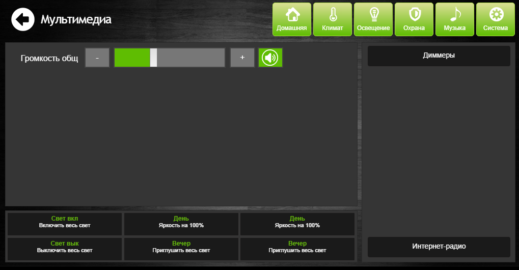

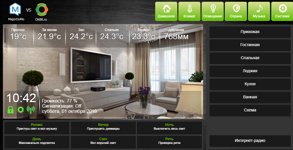

foxvlad - если сможете реализовать сцену как на картинках, я думаю, многие будут очень благодарны, если выложить в общий доступ.
если нужно чем то помочь, буду рад.

Re: Слайдер для сцен
Сообщение nick7zmail » Вс окт 02, 2016 2:09 am
В сценах есть штука - элементы меню...в меню создаете слайдер, и тащите его на сцену...думаю можно и стили применить к нему...
Зачем изобретать велосипед?
Сообщение foxvlad » Вс окт 02, 2016 8:56 pm
nick7zmail писал(а):В сценах есть штука - элементы меню...в меню создаете слайдер, и тащите его на сцену...думаю можно и стили применить к нему...
А зачем базарить если сами не пробовали, и в верстке не шарите. Просто написать что то?
Попробуйте сделать слайдеры как у меня, вставив просто из меню элемент изменить стиль.
