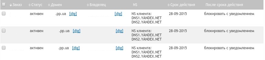

В случае если у Вас уже есть домен, Вам проще. Тем у кого домена нет, для этих целей можно зарегистрировать бесплатный в зоне: "pp.ua" - тыц. Я себе регистрировал у Ник-ов .
ИзображениеПоказать
Domain

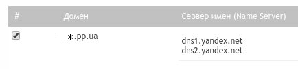

После получения доменного имени в своё распоряжение, необходимо делегировать его на NS Яндекса. Для этого у Вашего регистратора смените NS на:
dns1.yandex.net
dns2.yandex.net
ИзображениеПоказать
NS
