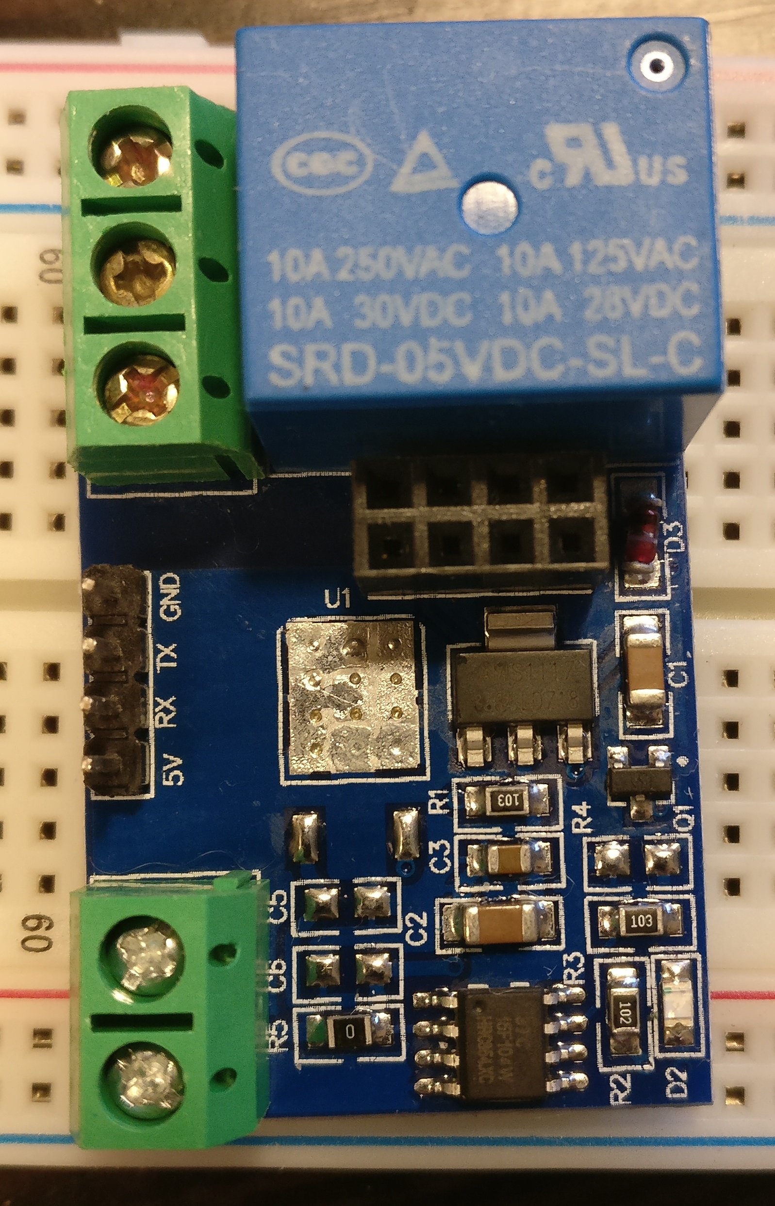

там реле висит на отдельном МК. ESP по сути только для wifi используется

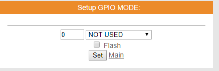

Но в настройках GPIO я ничего не прописывал:
настройки GPIO
Еще я обратил внимание что у меня реле немного отличается от вашего -
может и в этом проблема
У меня на обратной стороне платы написано "ESP8266 RELAY LC Technology www.lctech-inc.com"
У вас так же?

Так если тут esp-01 тогда цоколёвка вот такая и тут нет ни 12 ни 13 пинов.

Где я писал про 12 и 13 Gpio?
P.S. Ну я тупой. У вас версия реле на 12 вольт а не на 5 :)
http://www.chinalctech.com/index.php?_m ... &p_id=1205
ой 12 и 14 ну всё ровно эти не задествованы
