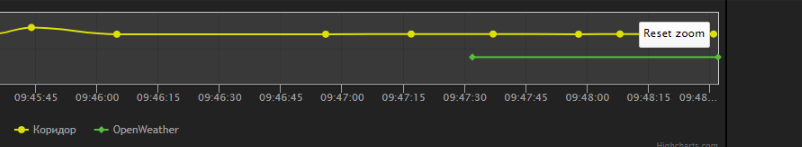

Выбор города починил копированием файлика с городами в каталог сервера. файлик брал отсюда
при этом история значений не сохраняется и на диаграмме показывается только отрезок в 1 минуту.

Похоже что не сохраняется история свойства. История значений настраивается в свойствах класса.
Это не надолго. Часа через четыре отвалитсяполучилось подключиться, оказалось надо сначала логин пароль ввести и нажать кнопку сохранить/обновить, а только потом логин. Машина появилась, объект создался, на gps трекере машина появилась. ура.

с историей погоды, настоятельно рекомендую в ветке овм в начале про создание подкласса и переноса факт в него с последующим включением истории в свойствах только у него почитать
возможно, но лень, запилю в блог краткую статью, то автор первый пост не обновляет (, да и в модуле есть нюансы (
то многие проблемы проистекают из таких мелочей (

почитаю, а пока добавил свойства с аналогичными именами humidity и temperature в родительском классе opw создал с возможностью накопления истории. Сразу начало работать, из минусов, что эти свойства появились во всех объектах. вообще на вскидку там как то странно все классы организованы, хотя это каждый по своей логике делаетLogrus писал(а): ↑Ср сен 19, 2018 11:28 amс историей погоды, настоятельно рекомендую в ветке овм в начале про создание подкласса и переноса факт в него с последующим включением истории в свойствах только у него почитать
