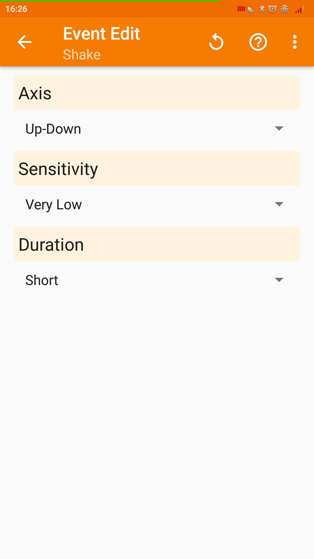

стряхивая телефон вверх добавляет громкость а перевернув телефон и стряхивать вниз соответсвенно снижает громкость , Работает на разблокированном экране

Вот скриншоты
