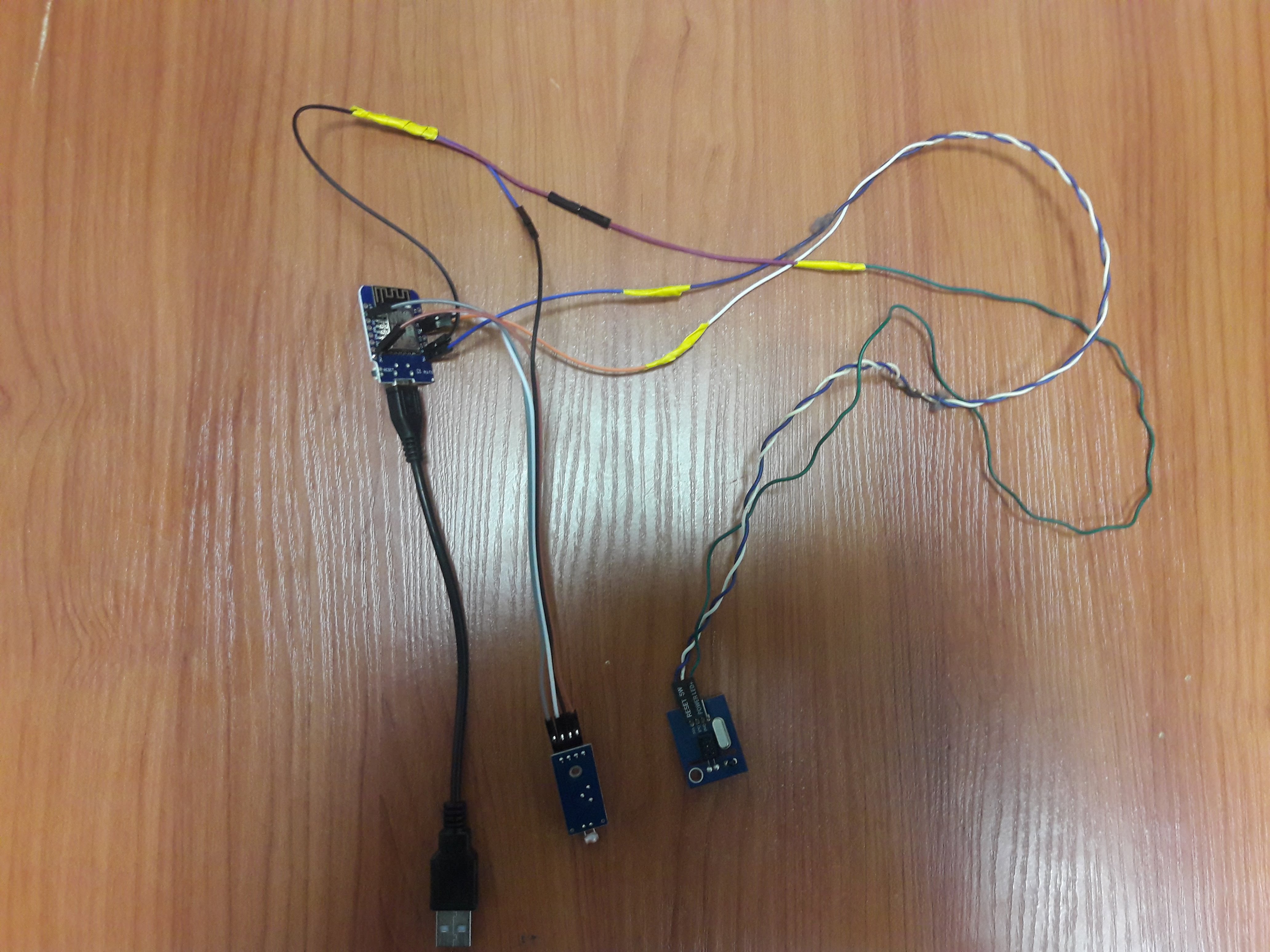

yvgeniykrylov писал(а):Хоть убей не могу понять как мне в прошивку wifi iot добавить датчик освещенности lm393, датчик dh21 добавил показывает температуру и влажность, а вот куда впихать код подключения указать gpio не могу понять Подскажите пожалуйста
Скриншоты настроек веб-морды и фото подключения будут? Или нам самим все додумывать надо?!
вот фото подключения к d1 mini (там я подключил к gnd два кабеля для dth21 и lm393
А какие именно фото настроек сделать? главноу вебморду ?

yvgeniykrylov писал(а):вот фото подключения к d1 mini
Да вы должно быть издеваетесь. )) Ничего же из этого не понятно! Где сам датчик?! Можно их уместить на одном фото и так, чтобы можно было проследить все соединения между ними.

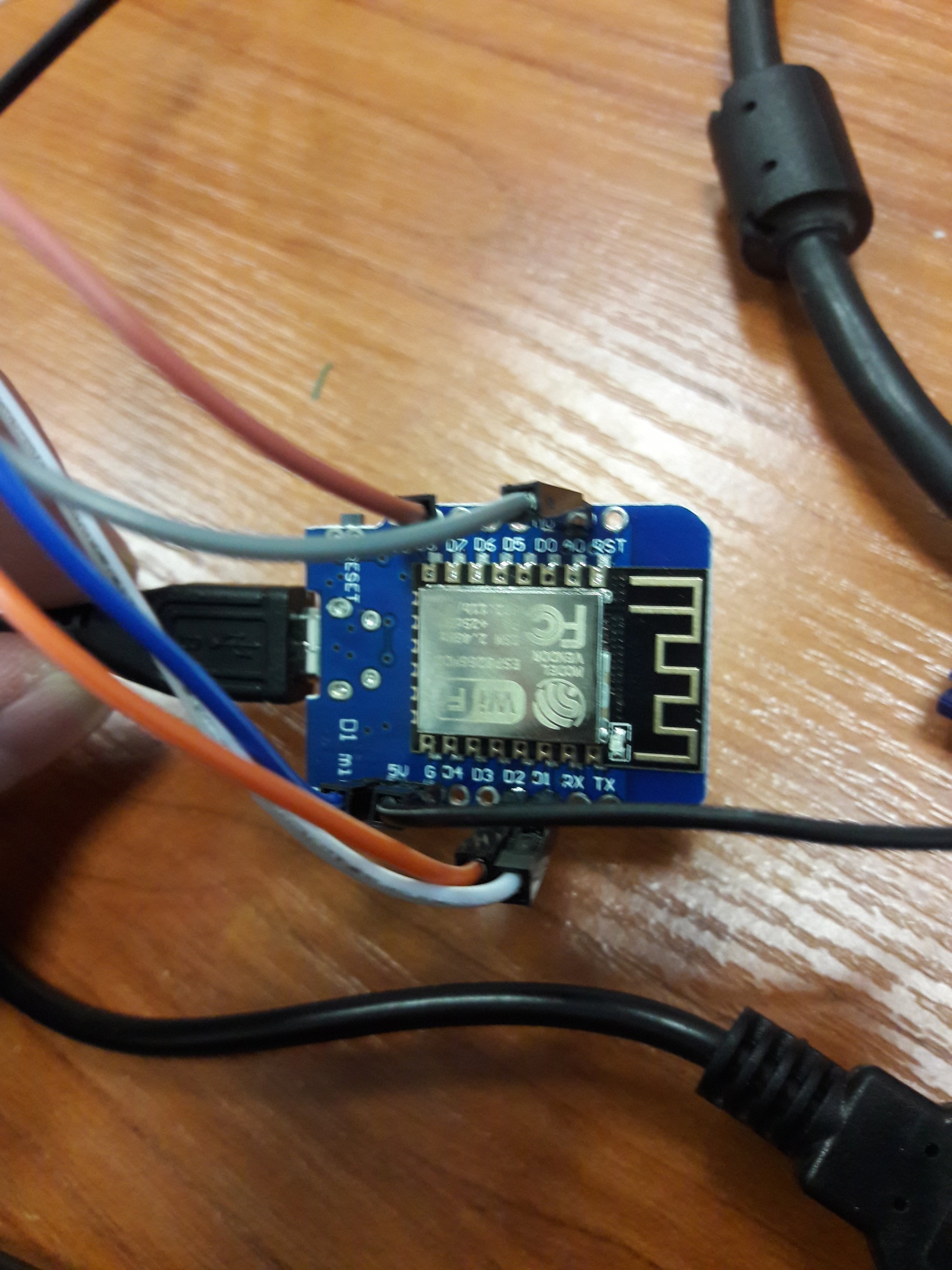

Прям руки опускаются. В самом деле. Фото мутное, ни одной маркировки не видно. Датчик перевернут, и маркировку его пинов опять же не видно.
Ну допустим, соединили все верно.
Дальше нужно пересобирать прошивку - добавить ADC, GPIO, убрать MQTT JSON. Само-собой придется купить ключ - эти функции платные.
