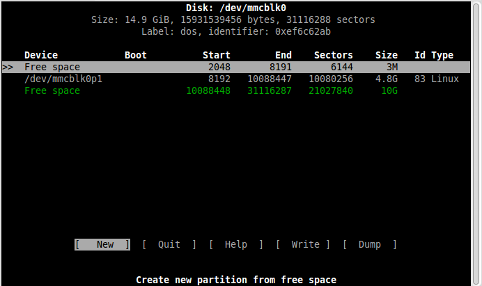

3. У меня как раз не размеченная область в перед корневым разделом, если у Вас перед корневым разделом нет не размеченной области (может быть раздел /boot например), то можно перейти к следующему пункту. Расширить корневой раздел и на свободную область диска до корневого раздела у меня не получилось.
Создаем в начале раздел выбрав перемещением вправо - влево пункт New и нажав Enter на клавиатуре.

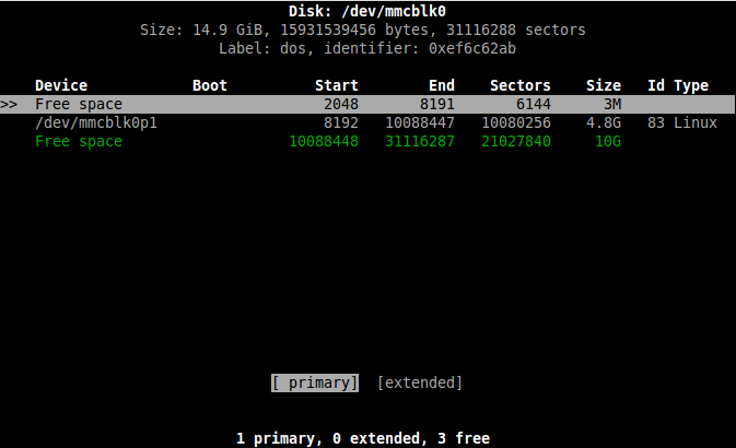

Программа сама предложит размер раздела на всю не размеченную область, просто нажимаем на клавиатуре Enter
опять нажимаем на клавиатуре Enter

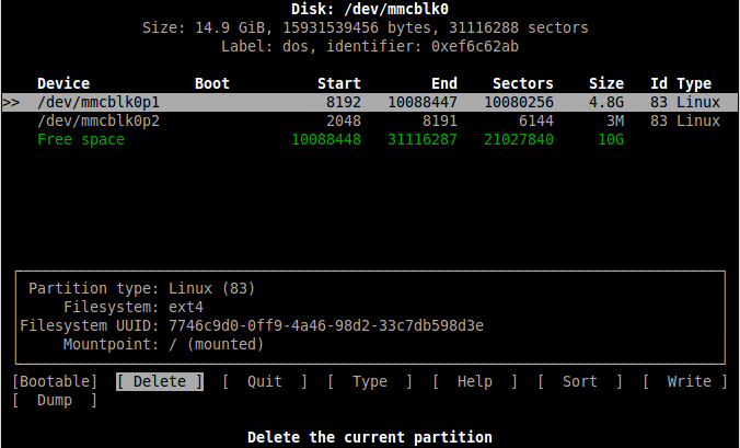

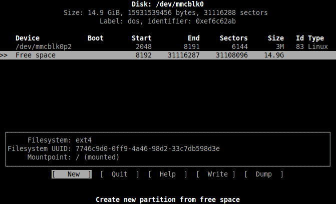

4. Удаляем наш корневой раздел с именем /dev/mmcblk0p1 переместив выбор на раздел стрелками вверх/вниз на клавиатуре, выбрав пункт Delete и нажав на клавиатуре Enter

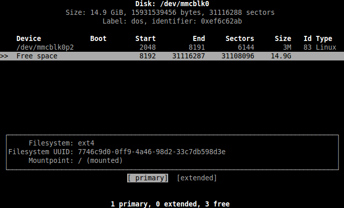

Теперь перемещаем на свободную область и выбираем пункт New
можно задать свой размер или просто нажать Enter и сделать размер корневого раздела равный всей области.
ещё раз нажимаем Enter

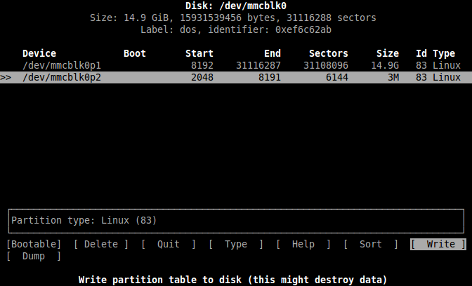

выбираем пункт Write чтобы записать таблицу разделов на диск.
на вопрос пишем: yes и нажимаем Enter, далее выбираем пункт Quit чтобы выйти из программы
