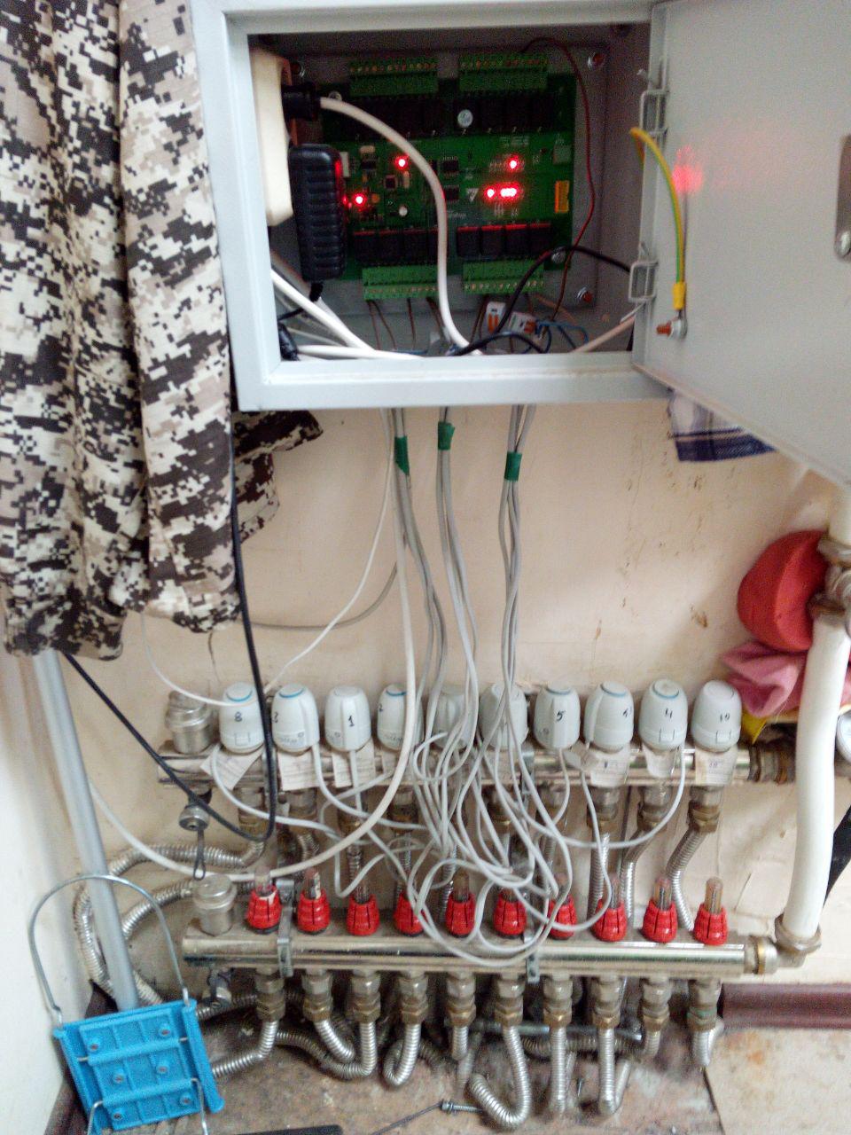

1 этаж - теплые полы, тут коллекторы и на каждом отводе будет срвопривод.. они есть в принципе только найти надо...
каждый контур естественно 1 комната...

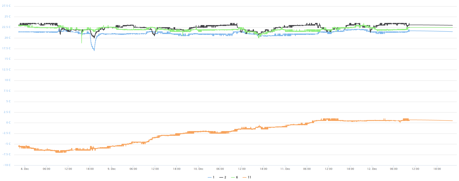

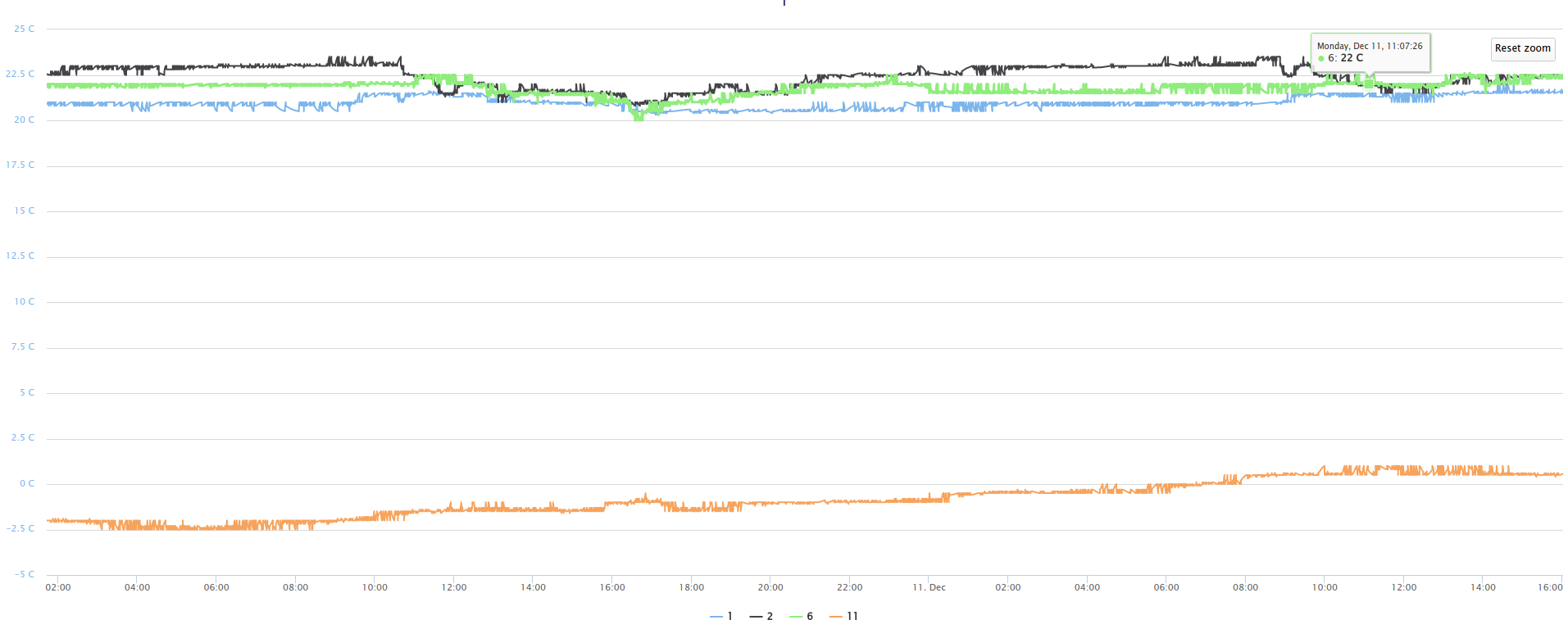

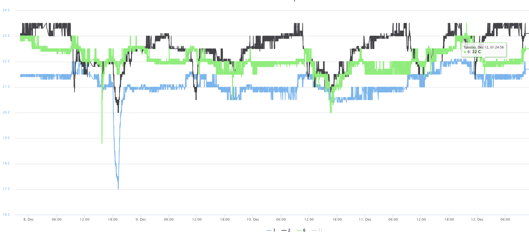

а что Вы понимаете под проблемами? перепады температуры от 20 до 26 градусов это проблема?
Вот мой график температуры
1,2 комнаты, 6 - холл, 11 - улица
провалы это отключения котла твердотопливного (пелеты) краткосрочные это проветривания, отопление теплый пол с контурами на каждую комнату
фактически у меня колебание температуры 1-1,5 градуса.

не у меня перепад потолок 0,5 градуса если изменение на улице резкое в пределах 5-7 градусов... это на 2 этаже

ну а на 1 как накрутишь пока что колпачками... чет вечно непопадаю.. у колпаков шаг большой, да и пластик... хотел головы поставить потом подумал что деньги на ветер так как сервоприводы поставлю а головы куда?

и я чет не понял, у тебя подача внизу или вверху? можешь щелкнуть целиком узел смесительный?
