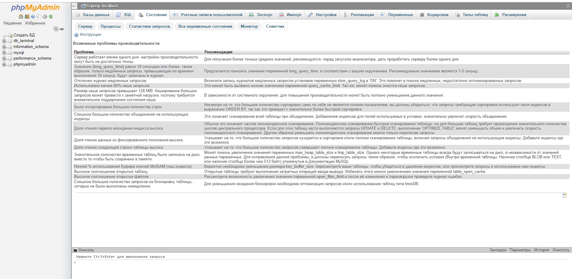

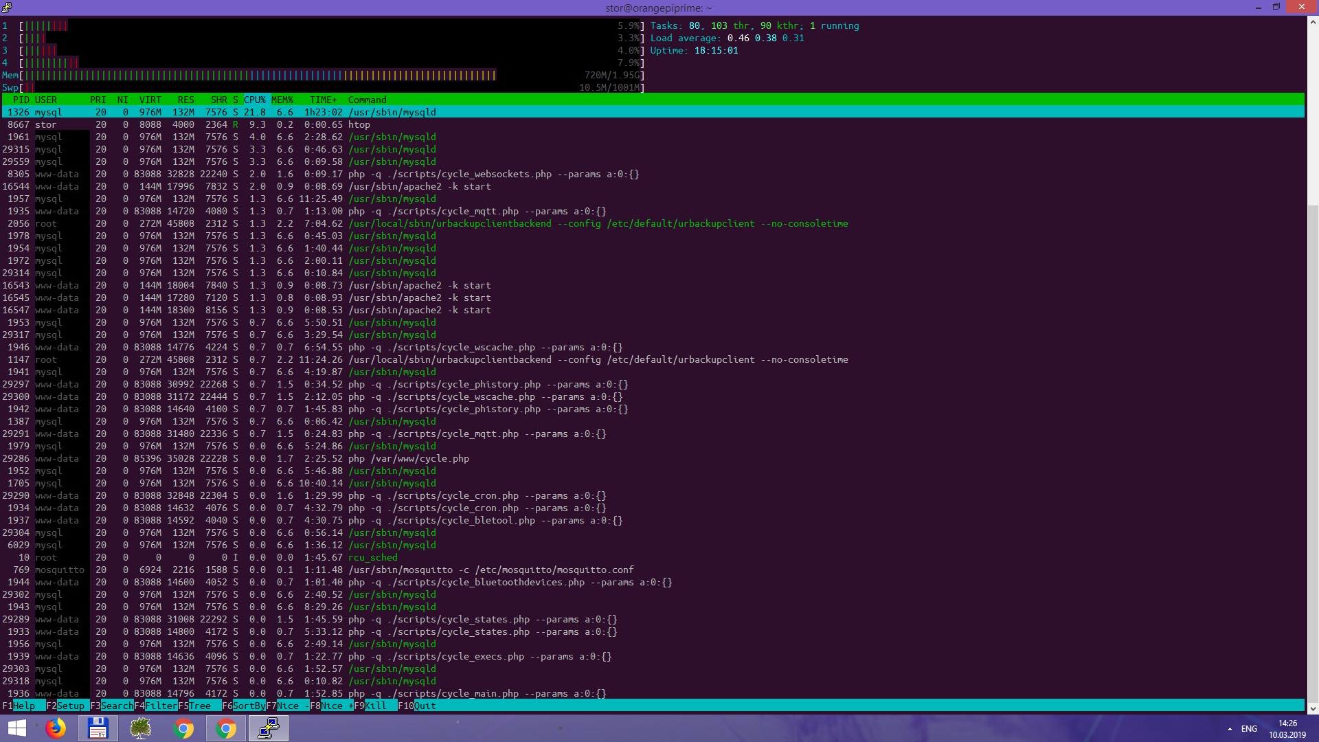

Заметил, что у меня тоже мускуль стал отжирать много процессора:
Также в phpmyadmin много процессов со статусом sleep:
А также советчик в phpmy admin предлагает много советов:
Мой конфиг /etc/mysql/mariadb.conf.d/50-server.cnf

Мое железо - orange pi prime (armbian - 4.19.20-sunxi64 #5.75 SMP Fri Feb 8 10:29:25 CET 2019 aarch64 GNU/Linux)
Uptime:
 18:39:56 up  3:44,  1 user,  load average: 0.22, 0.19, 0.24
Подскажите:
1. Я так понял что sleep процессы появляются из-за скриптов php, которые не закрывают sql вызовы - может где сто нужно поправить или минимизировать время connection ?
2. Какие советы советчика нужно выполнить?
3. Может у кого-нибудь есть готовый проверенный конфиг мускуля под мажордомо?
