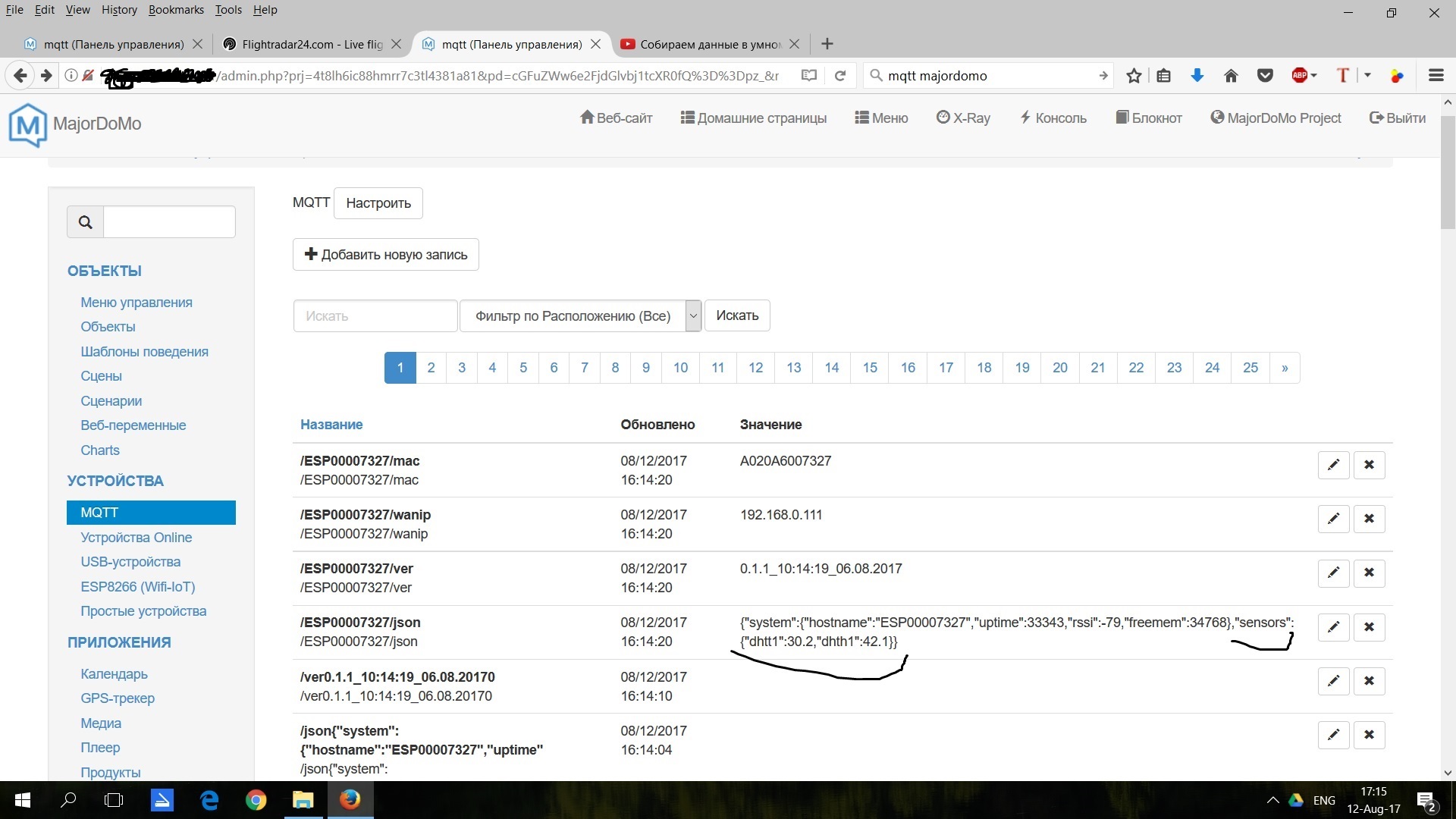

ESP8266 подключен датчик температуры/влажности DHT22
Настроил MQTT данные идут, обновляются.
У меня так
/ESP00007327/json
/ESP00007327/json 08/12/2017 16:44:22 {"system":{"hostname":"ESP00007327","uptime":35145,"rssi":-80,"freemem":34768},"sensors":{"dhtt1":30.3,"dhth1":43.3}}

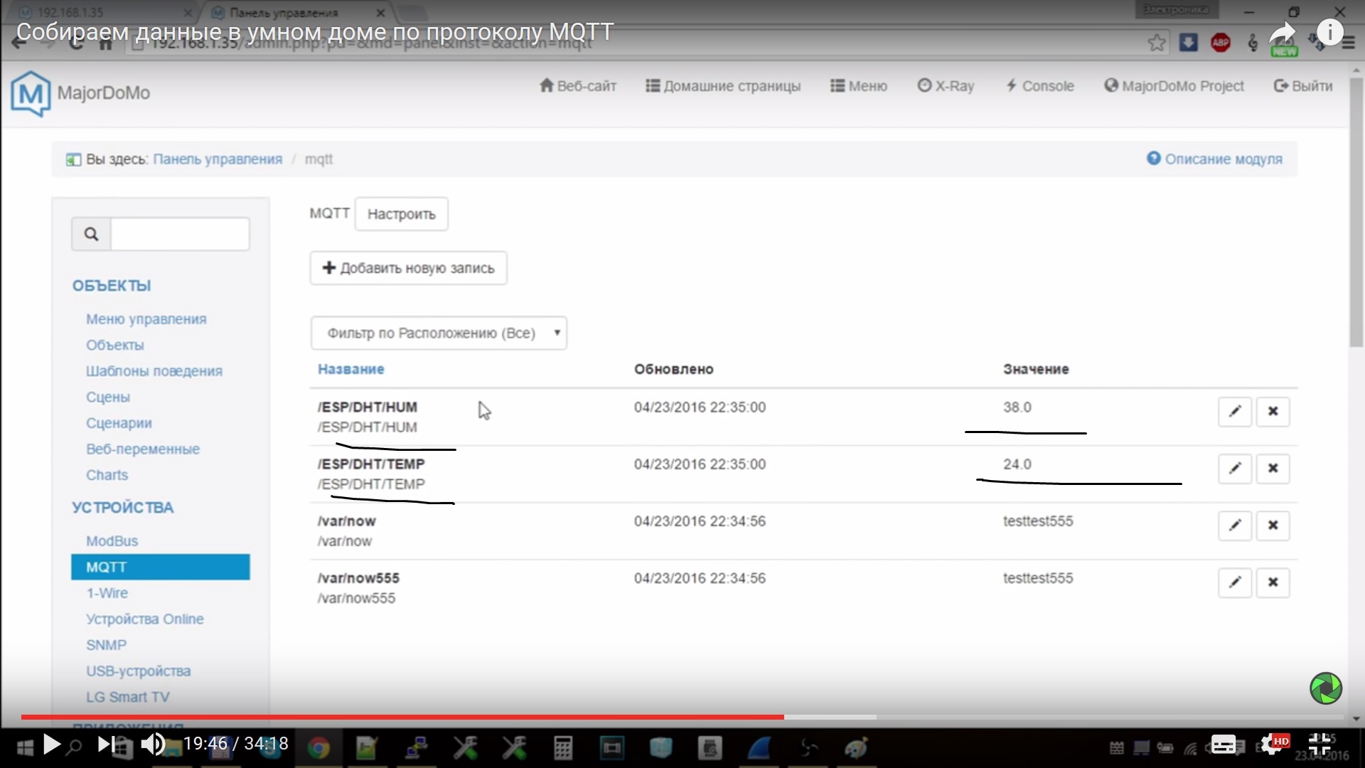

на видеообзоре значение
ESP/DTH/HUM 38.0
ESP/DTH/TEMP 24.0
Подскажите пожалуйста как теперь это добавить в меню управления чтобы видна была температура и влажность.
как на скриншоте видеобзора

Спасибо за ответ.
Не понял, у меня же не ардуино. какой скетч?
На примере, где я смотрел видео там где значение там конкретная цифра
а у меня почему то
а у меня почему то

Выключить в конструкторе прошивки wifi-iot опцию "MQTT JSON клиент", оставить только "MQTT клиент". Тогда все значения (метрики) будут отдельными топиками приходить и их можно будет привязывать к свойствам объектов в модуле MQTT MajorDoMo. Если принципиально хотите в JSON, тогда его надо парсить самому - в модуле такого функционала нет.aleksnet07 писал(а):спасибо понял. Буду разбираться.
Прошивка wifi-iot
значит надо будет "на стороне МД уже разбирать полученные данные (json строку)"
а как это делать я понятия не имею)))
