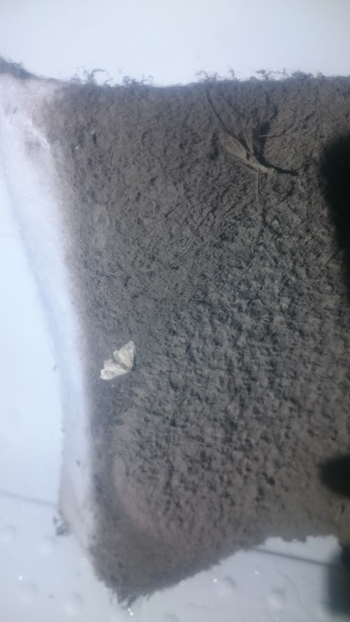

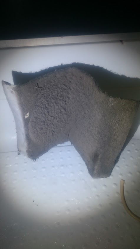

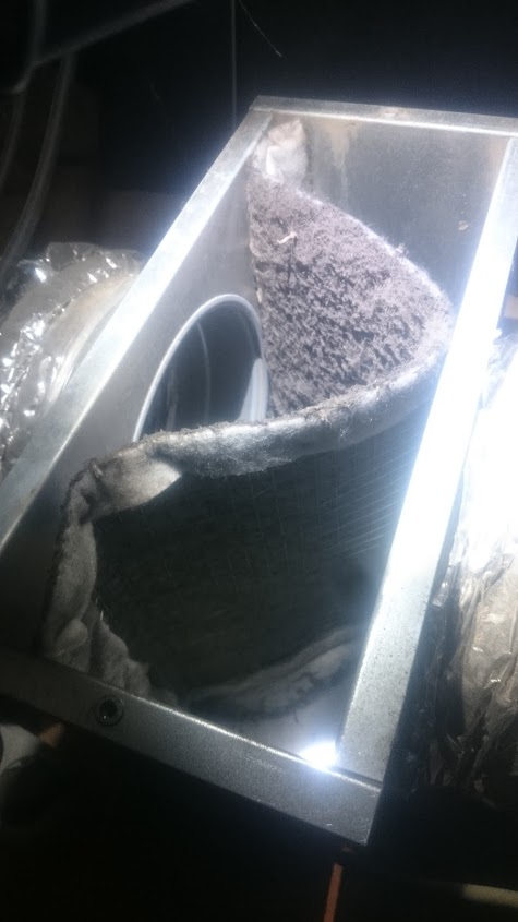

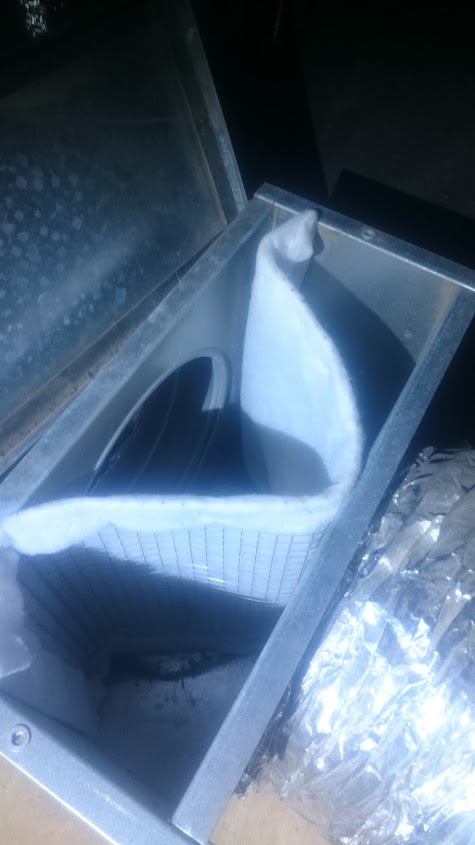

Ну вот, я всё таки добрался до фильтра. В этот раз не менял почти 4 месяца. Конечно сильно сказывается ремонт в доме. От разных работ пыли конечно много. Но подобное наблюдалось и в моменты отсутствия бурной стройки. Львиная доля приходит с улицы. И это притом, что дом не вплотную с дорогой, и рядом растущие деревья сильно уберегают от пыли. Я думал, что зимой пыли будет меньше. Но нет, примерно так же. О пользе приточной вентиляции говорить не буду. Но увиденное до сих пор каждый раз пугает. Чем мы только дышим. Вообщем смотрите сами.
Однозначно менять фильтр нужно чаще, а на лето подумать о водной мойке воздуха.

спасибо за фоточки, они сильно мотивируют себе ставить установку и с фильтром, обязательно с фильтром ))
