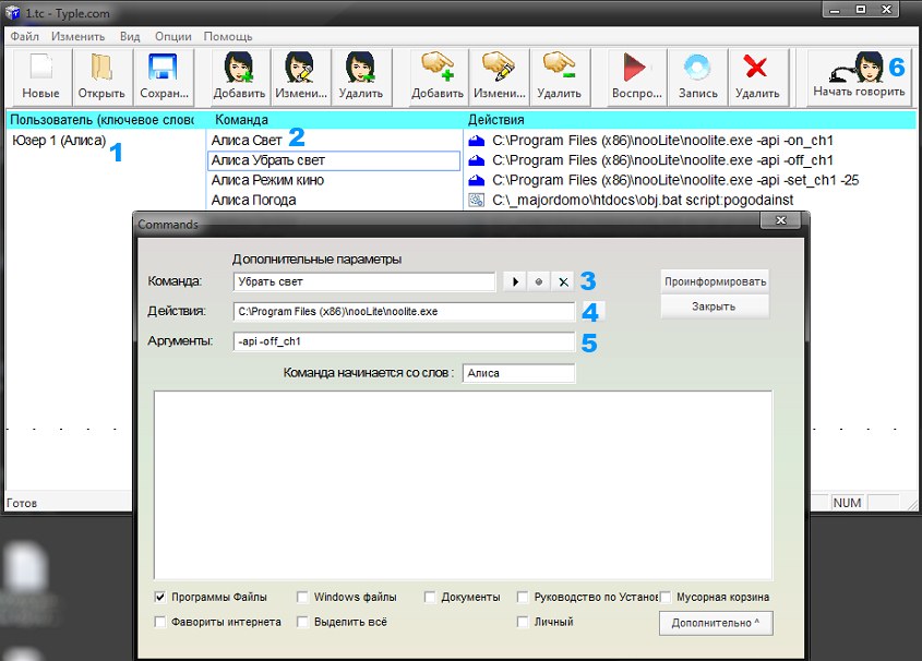

Одной из таких программ стала Typle 2.0 - вполне функциональный вариант.
Имеет возможность запуска программ с параметрами, открытие папок, открытие веб сайтов, привязывается к ранее записанному имени и фразе.
Typle 2.0.jpg (101 КБ) 19641 просмотр
Программа очень порадовала функционалом и качеством распознавания. Я бы пожалуй остановился на этом варианте, если бы не три проблемы.

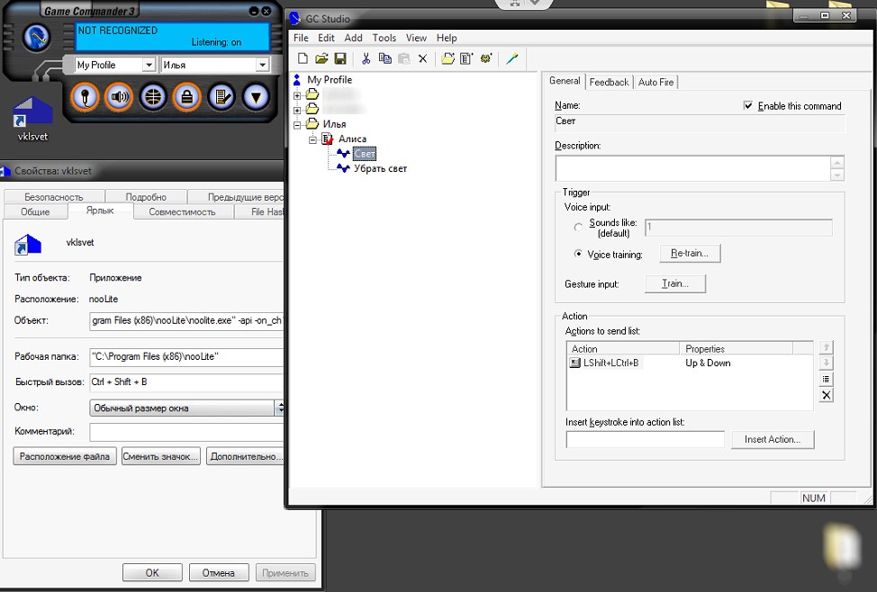

Остановиться решил на программе Game Commander 3-(GC3). Программа платная, но проект уже закрыли, так что кроме как взломанную версию вы уже не найдете.
Умеет нажимать клавиши либо нужные вам сочетания клавиш, воспроизводить Wav файлы до и\или после выполнения команды, привязывается к ранее записанной фразе, имеет очень хороший коэффициент восприятия команд ~98-99%
Для настройки: создал ярлычки на рабочем столе и сделал возможность вызова через горячие клавиши, после чего сделал их скрытыми.
Программе осталось только нажать нужное сочетание клавиш для запуска программы или команды.
Работает идеально, но на близком расстоянии (1,5-2 м.) и с условием если говорить в сторону микрофона, использую микрофон Jabra SPEAK 510.
Результатом доволен, плюс - набросил ранее записанные фразы на команды и Алиса научилась отвечать словами типа - (Слушаюсь, Выполняю, Будит сделано и т.д.), очень клево выглядит со стороны ;)
