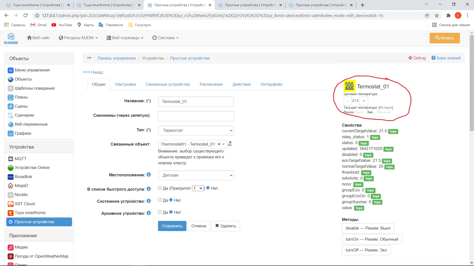

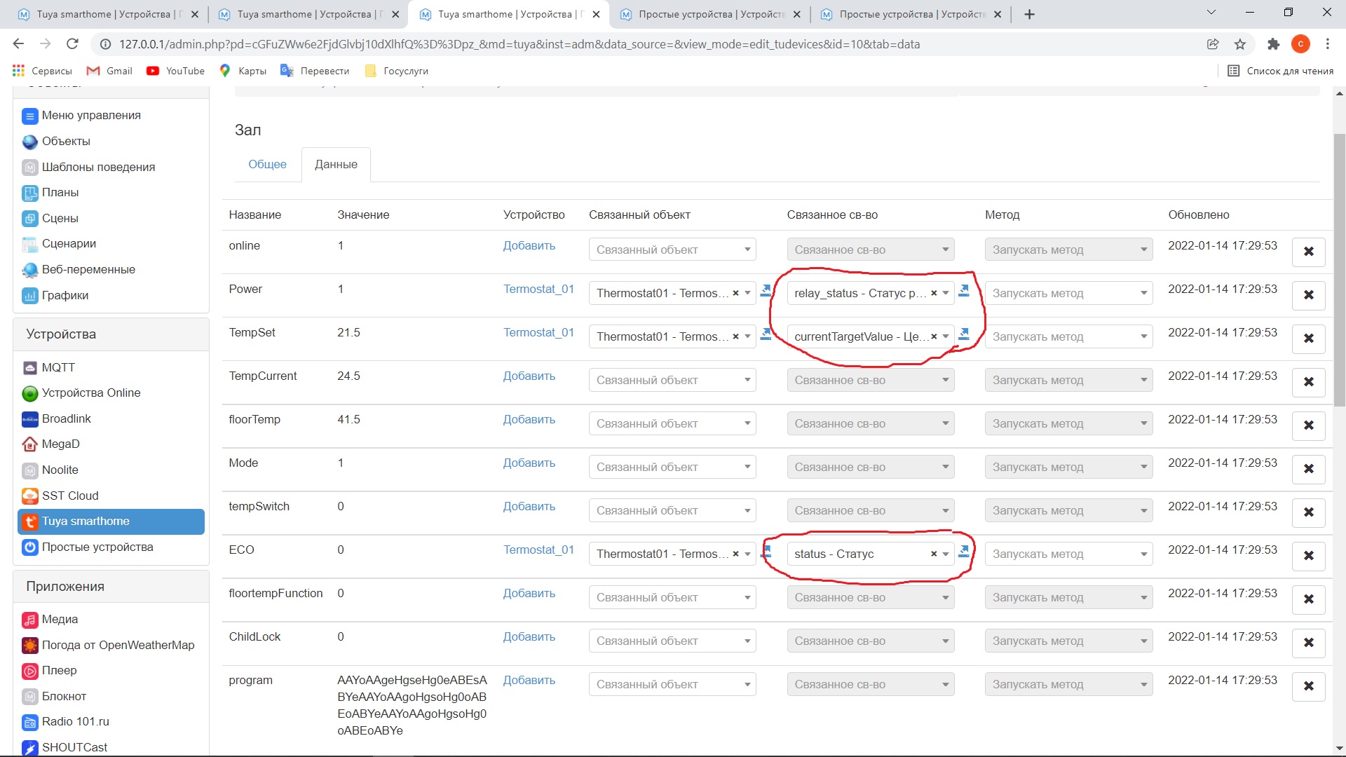

Всем добрый вечер. Выставляю установки с которыми термостат (MOES BHT-002 GBLW) работает также как приложение Tuya Smart со смартфона.
Единственное что не получается это: режим-Обычный-включает режим эконом а режим -Эко включает обычный режим, где можно задать установочную температуру. Короче эти две кнопки работают зеркально наоборот. Может что и не верно логически тем не менее работает.

ну вполне логично в пу при статус 1 это норм, а при 0 эко
в девайсе метрика эко при 1 включает эко, а при 0 выключает и это норм
только не понятно зачем вы все таки пытаетесь "подружить" два разных, местами не совместимых алгоритма
т.е. програмный пу термостат и аппаратный термостат в вашем девайсе? это две разные сущности, выполняющие одно и то же
имхо правильный подход написать свое пу термостат туйя

В модуле Tuya после подключения через wiFi к облаку и самому термостату получил данные его MAC и IP, после приходит информация с термостата или облака, как задать. И если не задать объекты и свойства в данных, будем видеть информацию, она будет меняться при изменении параметров на самом термостате или через приложение на телефоне. Но как я понимаю в МДМ управлять им не получится. (управляется по переданным ему уставкам) а уставки кто изменит. С телефона задам параметры температуру и т.д. Кнопками на самом девайсе а в МДМ как.

вот переписываете все метрики что передаются в модуль
к примеру чилдлок защита от детей 0 откл., 1 вкл и нет управления с самого термостата, меняется с приложения или мдм, т.е. работает на запись ака в контексте мдм передачу
и так все
и после этого либо писать пу термостат туя, либо в отдельном классе сделать всю нужную обвязку по управлению и шаблон отображения для сцены или меню
и так все
