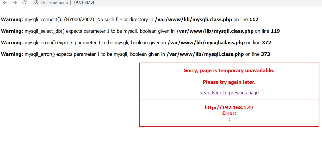

Warning: mysqli_connect(): (HY000/2002): проблема

Всем привет. Была такая же проблема и решение нашлось в этомй статье:
https://900913.ru/2017/10/06/mysqld-sock-not-found/
В моем случае вот эти команды:
sudo mkfifo /var/run/mysqld/mysqld.sock
sudo chown -R mysql /var/run/mysqld
reboot

А это нормально (нет), что при падении мускуля сайт светит всем подряд логин и пароль?
 /home/user/dom/lib/loader.php(57): mysql->__construct('localhost', '', 'user', 'password...', 'db_terminal')
