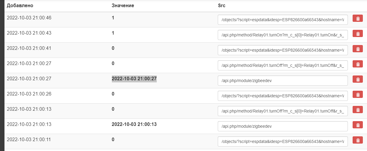

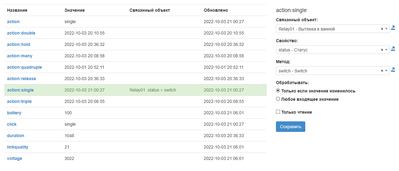

После обновления модуля ни в какую не хочет работать метод switch. on, off работают, а switch не хочет, хотя все данные обновляются при нажатии на кнопку. кнопка WXKG01LM
В чем может быть проблема?

Fordlol писал(а): Пт сен 30, 2022 12:21 am После обновления модуля ни в какую не хочет работать метод switch. on, off работают, а switch не хочет, хотя все данные обновляются при нажатии на кнопку. кнопка WXKG01LM
понял почему не работает метод switch. потому что он в значение вместо 0 или 1 записывает дату и время
Как решить проблему? :(
Re: [Модуль] ZigbeeDev (zigbeedev)
Fordlol писал(а): Пн окт 03, 2022 9:04 pm
подключать нужно правильно, только в свойство или метод

А можно поподробнее, как сделать чтоб при нажатии кнопки менялось значение даты и времени от устройства на 0 или 1 в свойствах объекта?
или как создав простое устройство правильно заполнить данные из модуля.
Спасибо!!!

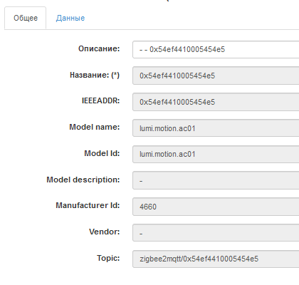

Подцепил датчик присутствия Aqara FP1. К сожалению, в модуле это устройство висит как неизвестное и на странице с данными пусто. Может у кого есть опыт добавления новых устройств модуль? В какие файлы что добавить надо? Данные по нему все есть:
https://www.zigbee2mqtt.io/devices/RTCZCGQ11LM.html
https://github.com/Koenkk/zigbee2mqtt/issues/11019

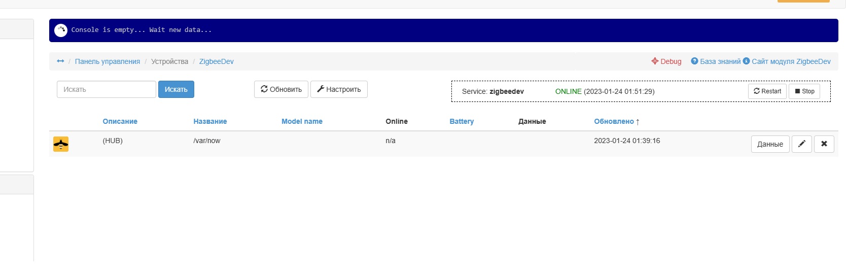

Добрый день.
Можно по подробней, как пользоваться данным модулем, инфы нет не где, какие устройства поддерживаются, как подключать, :(
подключил сс2531, кроме хаба устройств нет, как их подключать?

Сообщение V.A.S.t »
Ну для начала надо поднять Mosquito брокер, настроить zigbee2mqtt, и потом уже подписаться на топик в ZigbeeDev, чтоб появились устройства.
