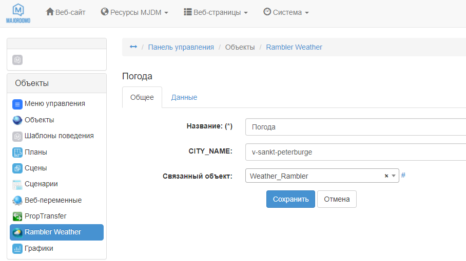

Модуль получение погоды с портала https://weather.rambler.ru/
Ссылка на репозиторий https://github.com/chel0vert/rambler-we ... ree/master
На данный момент получает только текущую погоду.
Добавляет в раздел Объекты раздел Rambler Weather, где надо добавить город и связанный с ним объект MJD.
В поле CITY_NAME надо указать значение "v-moskve" или "v-sankt-peterburge". Эти значения можно получить на сайте рамблера https://weather.rambler.ru/ . Ищем свой город и получаем в адресной строчке нужное значение.

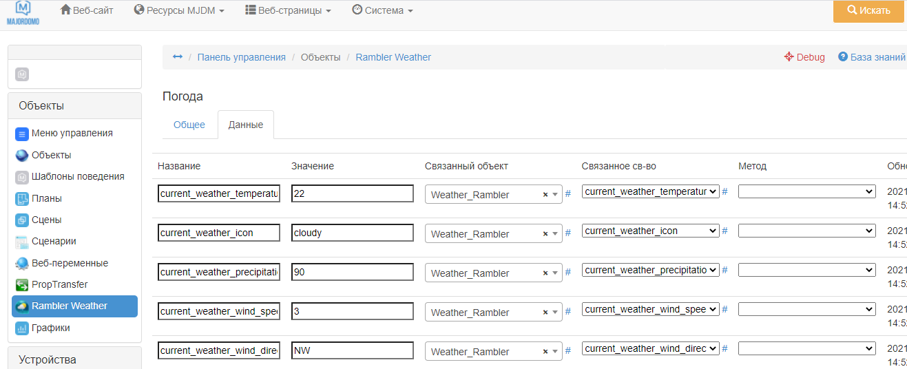

Обновление погоды происходит раз в 600 секунд.
