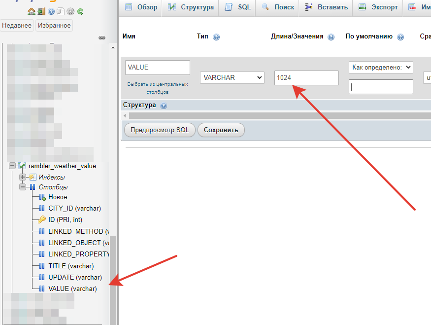

Модуль нужно обновить через удаление.
upd: Можно обойтись без удаления, поправив в БД в таблицу rambler_weather_value столбец VALUE на 1024. Но это для тех кто знает как.

подскажите, а как изменить столбец?) удалять/устанавливать модуль вообще без вариантов, много объектов и свойств используются. было бы намного проще подправить таблицу через phpmyadmin например.
Во вложении скрин смотри.

Сообщение sashok » Пн фев 06, 2023 9:10 pm
спасибо тебе добрый человек)
