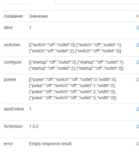

Всем привет.
Тоже проблема с управлением Mini
данные вот так приходят
при нажатии кнопки ничего не меняется
