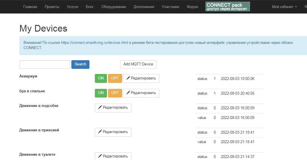

работает, использую модуль я.девайсез, можно управлять и устройствами яндекса из мдм, и устройствами мдм из яндекса. навык дом мажордом не нужен, специальной настройки москита не нужно.
в самом коннекте видны устройства мдм?

Большое спасибо за ответ! Теперь я хоть понимаю, что копать нужно у меня. По скрину выше устройств я своих не вижу. Я вроде бы отключал у себя простые устройства год назад. Проверю. Более того, при открытии меню через конект управлять ничем не могу. Обновление меню в конект вижу только при повторной отправки данных в конект кнопкой в настройках модуля.
