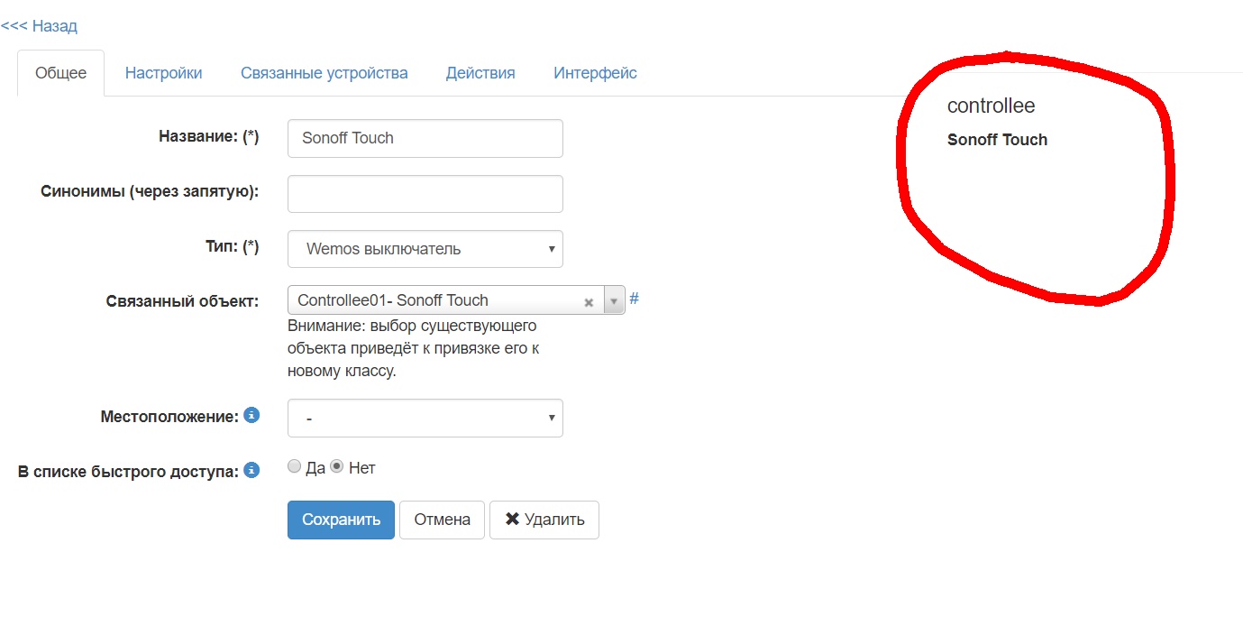

Re: [Простое устройство] Выключатель Wemos
Переустановил модуль, через sspd finder нашел свой выключатель, добавил в ПУ. А как им управлять то?tarasfrompir писал(а): ↑Вт мар 05, 2019 8:34 amБратцы - кролики , сделал обратную связь для устройства .
Необходимо удалить модуль полностью . и Установить по новой.... Замечания и маты приветствуются...

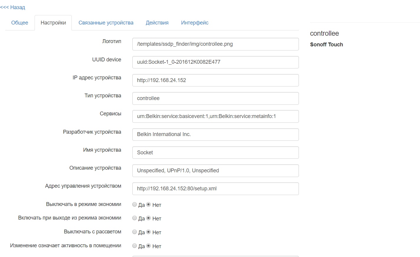

Это разные штуки - и принцип работы немного отличается. Для использования даного модуля необходимо установить дополнение в категории модификации - ПУ Выключатель Wemos (Belkin devices). И при добавлении устройства ЧЕРЕЗ ПУ просто вписать в соответствующем поле айпи устройства. НИЧЕГО ИСКАТЬ НЕ НУЖНО... никакими модулямиpash4uga писал(а): ↑Ср мар 06, 2019 2:10 pmПереустановил модуль, через sspd finder нашел свой выключатель, добавил в ПУ. А как им управлять то?tarasfrompir писал(а): ↑Вт мар 05, 2019 8:34 amБратцы - кролики , сделал обратную связь для устройства .
Вызов методов тоже ни какой реакции не производит.СпойлерПоказатьСохраненное изображение 2019-3-6_19-8-31.370.jpg
Удалил, добавил просто в ПУ. Но ни чего не включается, не выключается.
А какая версия прошивки Tasmota нужна? Сейчас использую 6.3.0.7
да побарабану версия , главное настроить картинка из первого поста.
Обнови модуль - после всяких извращений забыл имя поля сменить... Подправил
Обновил - пробуй
Переустановил, включается и выключается.
Но обратная связь не заработала.
