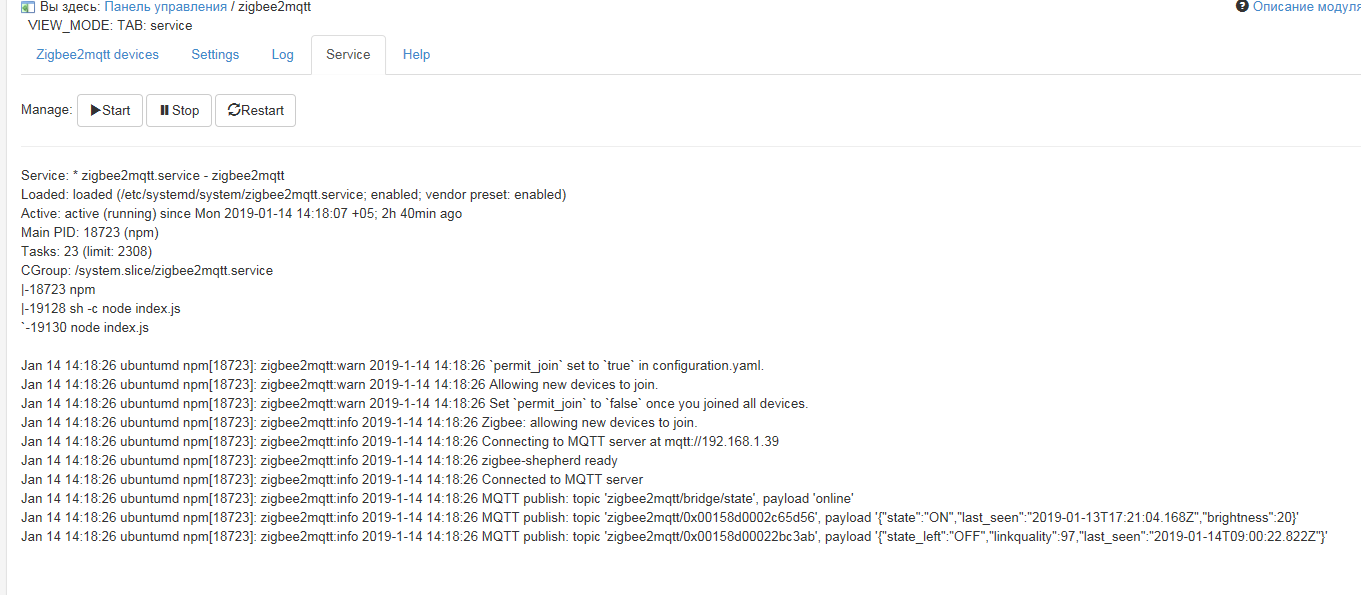

Запускаем командой sudo systemctl start zigbee2mqtt

Чтобы сервис стартовал автоматически, не забудьте после п. 5 (Optional) Running as a daemon with systemctl выполнить
sudo systemctl enable zigbee2mqtt
(сервис будет запускаться автоматически при старте системы)

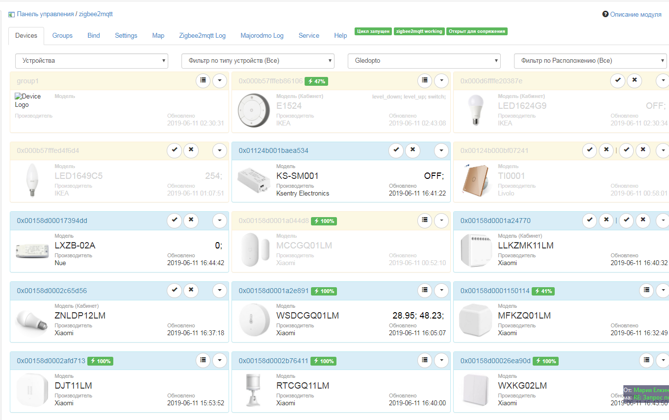

Главная задача данного проекта (модуля) - комплексное управление освещением с возможностью управления устройствами (лампами и реле ) с помощью настенных пультов. Работа данной связки (при наличии соответствующих возможностей самого оборудования (икея, филипс) без координатора (режим Binding https://www.zigbee2mqtt.io/information/binding.html ). Поддержка остального оборудования из списка поддерживаемого (ссылка внизу 1 сообщения). Задачи по замещению функций модуля miHome не ставится. Хотя функции выполняются одни и те-же.
Текущий статус модуля: бетта
Реализовано:

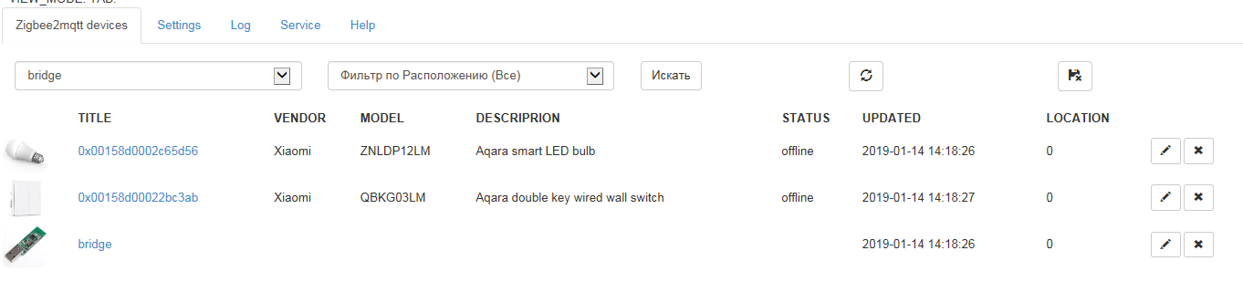

1) подписка на канал zigbee2mqtt/#
2) автоматическое создание устройств;
3) автоматическое заполнение метрик устройств;
4) привязка метрик к объектам.
5) просмотр логов zigbee2mqtt;
6) конвертирование привязанных переменных в стандартный для мажордомо формат (вместо 1/0 в zigbee2mqtt используется ON/OFF);
7) управление устройствами;
8) создание карты устройств.
9) Добавлено управление и просмотр режимами сопряжения.
10) Добавлено управление (ON OFF) устройствами с главного окна модуля.
11)Подсвечиваются серым потерянные устройства.
12) Исправлен баг с отсутствием combobox
13) Добавлен индикатор режима сопряжения.
При нажатии на верхнюю кнопку "доступен /недоступен для сопряжения" переключается текущий режим. Управление производится через публикацию zigbee2mqtt/bridge/config/permit_join в mqtt (https://www.zigbee2mqtt.io/information/ ... cture.html). Зеленый цвет - сопряжение разрешено, красный - запрещено.
14) Убрана кнопка и функционал запроса доп. данных устройств из файла базы данных. Весь функционал заменен обменом сообщений через mqtt. Таким образом, сервис zigbee2mqtt может быть установлен на другом сетевом устройстве (отдельной малине, сервере и тд). При нажатии кнопки "Refresh log from mqtt" на вкладке "Service" происходит публикация запроса в топик zigbee2mqtt/bridge/config/devices. Создается отложенная на 10 секунд задача, которая разбирает полученный массив и обновляет данные по устройствам. В виду того, что строка ответа может содержать длиннейшую запись, изменен формат базы данных на LONGTEXT. Чтобы корректно обновились данные, необходимо удалить или модуль или таблицу zigbee2mqtt.
15) Добавлена кнопка исключения устройства (правый крестик). Публикуется Friendy_Name в топик zigbee2mqtt/bridge/config/remove. Также удаляется запись об устройстве в базе данных модуля. Левый крестик только удаляет запись в модуле без исключения устройства.
16) Добавлены кнопки управления устройствами с главной страницы модуля без привязки к объектам. Протестированы лампочки IKEA, Aqara, выключатели QBKG03LM, WXKG03LM. Двухкнопочными выключателями можно управлять с главной страницы модуля обоими реле (появляются две кнопки).
17) Пересортирован лог приложения zigbee2mqtt. Последние сообщения находятся сверху.
18) Добавлен журнал сообщений mqtt с разбором типа сообщений
19) Добавлен просмотр групп (тест).
20) Добавлена привязка устройств к группе (тест)
21) Изменен цикл и сопутствующие методы работы по аналогии с изменениями в модуле mqtt (за последние 4 месяца много чего изменилось). Получился значительный пророст производительности обработки входящих сообщений.
22) Отлажена работа беспроводных пультов (ikea, aqara). Если в сообщении прилетает "action" или "click", то параметры реверсятся. Это дает возможность настраивать каждое из получаемых действий в отдельности. Привязка действие протестирована в режиме вызова метода. Время реакции около 1 сек.
33) Убрана вкладка "Data", чтоб не вводить в заблуждение.
34) Отлажено уведомление об остановке zigbee2mqtt. Возможно еще нужно что-то придумывать, когда сервис установлен на другом сервере. Такую конфигурацию еще не тестировал. Просьба отписаться, кто пробовал такой режим работы.
35) Теперь работает переключение режима логирования z2m (debug, info, warn, error). Переключение на вкладке Settings. После перезагрузки z2m берется настройка из файла конфигурации configuration.yaml
36) Обновлен файл помощи.
37) Автоматическое обновление лога zigbee2mqtt на вкладке "Zigbee2mqtt log". Теперь нет нужды постоянно обновлять страницу.
38) Добавлена визуализация карты в формате graphviz.
39) Добавлена более удобная визуализация на базе bootstrap 4
40) При нажатии на фотографию, переключается режим работы
41) Цвет рамки меняется в зависимости от состояния устройства.
42) Добавлен режим просмотра журнала изменений по каждому устройству
43) Добавлена возможность отвязки и привязки кнопок к реле настенных выключателей aqara
44) Добавлен фильтр устройств по помещениям и типам устройств.
45) Оптимизированы шаблоны отображения устройств. В основном окне модуля показываются значения привязанных свойств и методов, которые они вызывают. При нажатии на картинку меняется режим работы устройства. Включенный режим по возможности отображается выделенным цветом.
46) Вынесены настройки типа отображения (старый табличный и новый вид)
47) Исправлены логотипы для групп
48) Метрика color с координатами осей XY конвертирует в метрику rgbcolor. Эту метрику можно привязывать к "Простому устройству" RGB, свойству color. Изменение цвета и изменение свойства работают в обоих направлениях.
49) Добавлена кнопка получения списка привязанных групп, удаление устройства из всех групп (тестирование)
50) Добавлено меню для отвязки кнопок от реле для выключателей aqara с нулем.
51) Добавлена фильтрация по типам записей (группы и устройства)
52) Добавлена кнопка запроса состояние устройства (на вкладке с метриками напротив frindly_name устройства кнопка обновить)
53) Для корректного отслеживания реакций на выключатели рекомендуется включить в configuration.yaml:
advanced:
  report: true
54) Исправлена работа сенсоров (датчики протечки, движения, открытия двери). Для корректной работы после обновления нужно нажать кнопку update metrics.
55) Добавлена информация о биндинге (в разделе Help), также в 5 сообщении данной темы собирается список протестированных в режиме Bind устройств viewtopic.php?f=5&t=6011&p=96064#p96064
56) Добавлена возможность изменения цвета ламп и RGB димеров. Протестированы лампа LED1624G9 и диммер GL-C-008. Обновлены метрики. Добавлена возможность изменения цвета через меню устройства (см. скриншот)
57) Добавлена возможность цветовой температуры ламп и RGB димеров. Протестирована лампа aqara.
58) Добавлен быстрый переход к справке по устройству из списка проекта zigbee2mqtt.io https://www.zigbee2mqtt.io/information/ ... vices.html (клик по картинке с логотипом устройства)
59) Исправил текст левых/правых кнопок при привязке/отвязке.
60) Исправлены некоторые языковые подписи, структура страницы с настройками (nick7zmail)
61) Убрана возможность отправки сообщений в топики с параметрами Qos и Retain. Последний запоминает на сервере все последние топики и начинает их отрабатывать по кругу. Необходимость настройки QoS в рамках поставленных задач пока также не обнаружена.
62) Добавлены определение и метрики для управления устройством Danalock
63) Исправлены метрики для управления выключателями LIvolo
64) Добавлена возможность чистки лога устройства и общего лога в базе данных сервера.
65) Рефакторинг главного обработчика событий.
66) Убраны лишние сообщения в логе. Теперь в логе хранятся данные только в json, также в лог теперь пишутся исходные данные для формирования карты в обоих форматах.
67) Исправлены проблемы, когда не рисовалась карта в формате VIS (при наличии двух и более координаторов - глюк).
68) Масштабирование карты в формате graphviz (nick7zmail)

Скриншот:

Список протестированного оборудования в связке с Majordomo:
Весь список совместимого с zigbee2mqtt оборудования находится тут https://www.zigbee2mqtt.io/information/ ... vices.html
Xiaomi
Все zigbee оборудование Xiaomi, Mijia, Aqara работает штатно, не биндится, возможны трудности привязки. Подробности во 2 сообщении данной темы viewtopic.php?f=5&t=6011#p95681.
Ksentry Electronics
KS-SM001 https://www.zigbee2mqtt.io/devices/KS-SM001
https://ru.aliexpress.com/item/Zigbee/3 ... 33edu0BRtu
протестировано, управляется, не биндится.
Gledopto
GL-C-008 https://www.zigbee2mqtt.io/devices/GL-C-008
https://ru.aliexpress.com/item/ZIGBEE-R ... 33edEZNRbD
Работать начинает, если ему отправить команду управления, например
в топик zigbee2mqtt/0x00124b001ba6e3c0/set необходимо послать
{"state": "ON", "brightness": 255, "color": {"x": 0.123, "y": 0.123}}
или
{"state": "ON", "brightness": 255, "color": {"hex": "#FF0000"}}.
После чего устройство можно привязать к стандартным ПУ мажордомо.
С пультом икея (E1524) сбиндился, управляется статус и яркость.
Nue / 3A
LXZB-02A https://www.zigbee2mqtt.io/devices/LXZB-02A
https://ru.aliexpress.com/item/Zigbee-3 ... 33edEZNRbD
Устройство работает отлично, яркость димируемой лампы икея нарастает плавно, насколько это возможно для светодиодных ламп. Видео не записывается из за мерцания и большой разницы яркости. Модуль биндится с выключателем икея (E1524), работает изменение яркости и выключение /включение без коодинатора. В модуле для мажордомо обновил метрики для работы с устройством.
При первоначальном подключении устройство работает только в режиме включения/выключении. Для того, чтобы можно было изменять яркость, нужно со вкладки service послать команду:
zigbee2mqtt/0x00158d00017394dd/set с payload c полезной нагрузкой {"state":"ON","brightness":"30"}
- 0x00158d00017394dd -замените на friendly_name своего контроллера.
С пультом икея (E1524) сбиндился, управляется с задержкой в 1.5 сек. Изменяется статус и яркость.
Livolo
TI0001 https://www.zigbee2mqtt.io/devices/TI0001
Работает в девелоперской ветке, крайне нестабильно из за того, что производитель внес существенные изменения в протокол управления.
https://github.com/Koenkk/zigbee2mqtt/issues/592
не следует использовать маршрутизаторы. Маршрутизаторы не работают с livolo, есть некоторые проблемы, если у вас есть маршрутизаторы и коммутаторы livolo в одной сети.
При использовании livolo выключателей, рекомендуется использовать отдельный стик (координатор) и отдельное приложение zigbee2mqtt на 26 канале. Другие устройство желательно перенести на другой канал.
IKEA
пульт E1524 https://www.zigbee2mqtt.io/devices/E1524
работает отлично, может биндить (управлять) другими устройствами.
LED1732G11 RGB лампочка https://www.zigbee2mqtt.io/devices/LED1732G11
работает отлично, изменяет цвет, температуру, яркость. Может быть забиндена пультами (например пультом ИКЕЯ E1524)
LED1649C5RGB лампочка https://www.zigbee2mqtt.io/devices/LED1732G11
работает отлично, яркость. Может быть забиндена пультами (например пультом ИКЕЯ E1524)
Последний раз редактировалось directman66 Вс июн 16, 2019 11:01 am, всего редактировалось 10 раз.

1) Добавлено определение типа устройства. Вывод фотографии.
2) Проверка статуса сервиса zigbee2mqtt. Управление сервисом (start, stop, restart). Работает при наличии прав sudo
