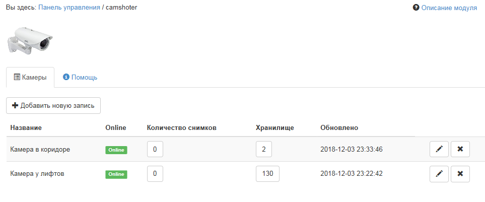

6) Проверка объема занимаемого пространства в разрезе камер.

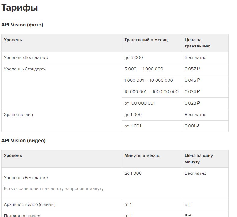

13) Добавлено распознавание объектов с помощью сервиса vision от mail.ru. Необходимо зарегистрироваться на сайте https://mcs.mail.ru/ и после активации аккаунта на странице https://mcs.mail.ru/app/services/machin ... ng/vision/ получить токен с разрешениями (Объекты, Лица). Далее полученный токен необходимо сохранить на вкладке настройки. Информация о распознанных фотографиях хранится в таблице camshoter_recognize и выводится на экран при наведении курсора мыши на фотографию в режиме просмотра. Начальный аккаунт дает возможность производить 5000 запросов в месяц бесплатно. Функционал тестировался пока только под линукс.
Тарифы mail.ru

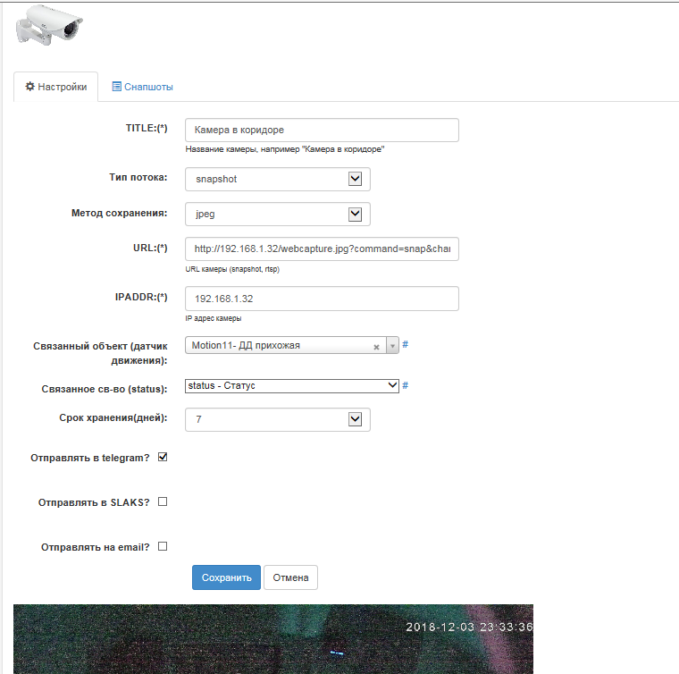

Реакция по движению в камере:
Многие камеры ONVIF позволяют подписываться на "движение в кадре". Для того, чтобы это настроить, необходимо:
1) Создать простое устройство "Датчик движения".
2) Установить модуль ONVIF, найти или добавить вручную нужные камеры. На вкладке "общие" выбрать Enable ONVIF events polling. На вкладке "данные" привязать метрику tns1:RuleEngine/CellMotionDetector/Motion/IsMotion к созданному ранее датчику движения и свойству status или методу MotionDetected.
Проверить, поддерживает ли камера подписку и корректно ли работает подписка можно с помощью программы
ONVIF Device Manager Ссылка на программу https://yadi.sk/d/kXCND7Nmt3tAYQ
Обзор программы https://habr.com/company/synesis/blog/120747/
Наблюдение:
Две камеры h264 в одно и тоже время примерно через месяц перестали присылать статусы о сработках. Перезагрузка не помогает, но запуск
приложения CMS, просмотр параметров настроек и закрытие приложения.
Реакция по внешнему датчику движения, например из модуля MiHome:
1) Создать простое устройство "Датчик движения" или "Датчик открытия";
2) Внешний датчик движения добавляется в систему мажордомо через модуль XiaomiHome, проверяется факт сработки, т.е. данные во вкладке "данные" должны быть актуальны;
2) Привязывается метрика "motion" к ранее добавленному Простому устройству "Датчик движения"
Для всех вариантов
Далее в модуле Camshoter:
1) Добавляется камера (необходимо указать Имя устройства, путь к снапшотам устройств, ip адрес (нужен для определения доступности).
2) Добавленную камеру необходимо привязать к Простому устройству "Датчик движения" на вкладке "Настройки".
3) Посмотреть снапшоты можно на вкладке "Снапшоты". Для сохранения контента используется путь /var/www/cms/cached/nvr/camX
Поддержать проект можно через коннект https://connect.smartliving.ru/tasks/332.html
