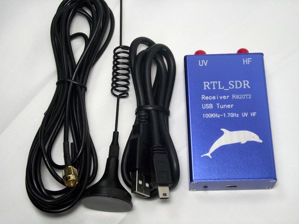

Список устройств на чипе RTL2832:
https://ru.aliexpress.com/item/New-USB2 ... 63818a5cc9
HTB1bXQPRpXXXXcmapXXq6xXFXXXs (1).jpg (51.88 КБ) 7249 просмотров
https://ru.aliexpress.com/item/USB2-0-D ... 8.115306.0
https://ru.aliexpress.com/item/2017-new ... 63818a5cc9

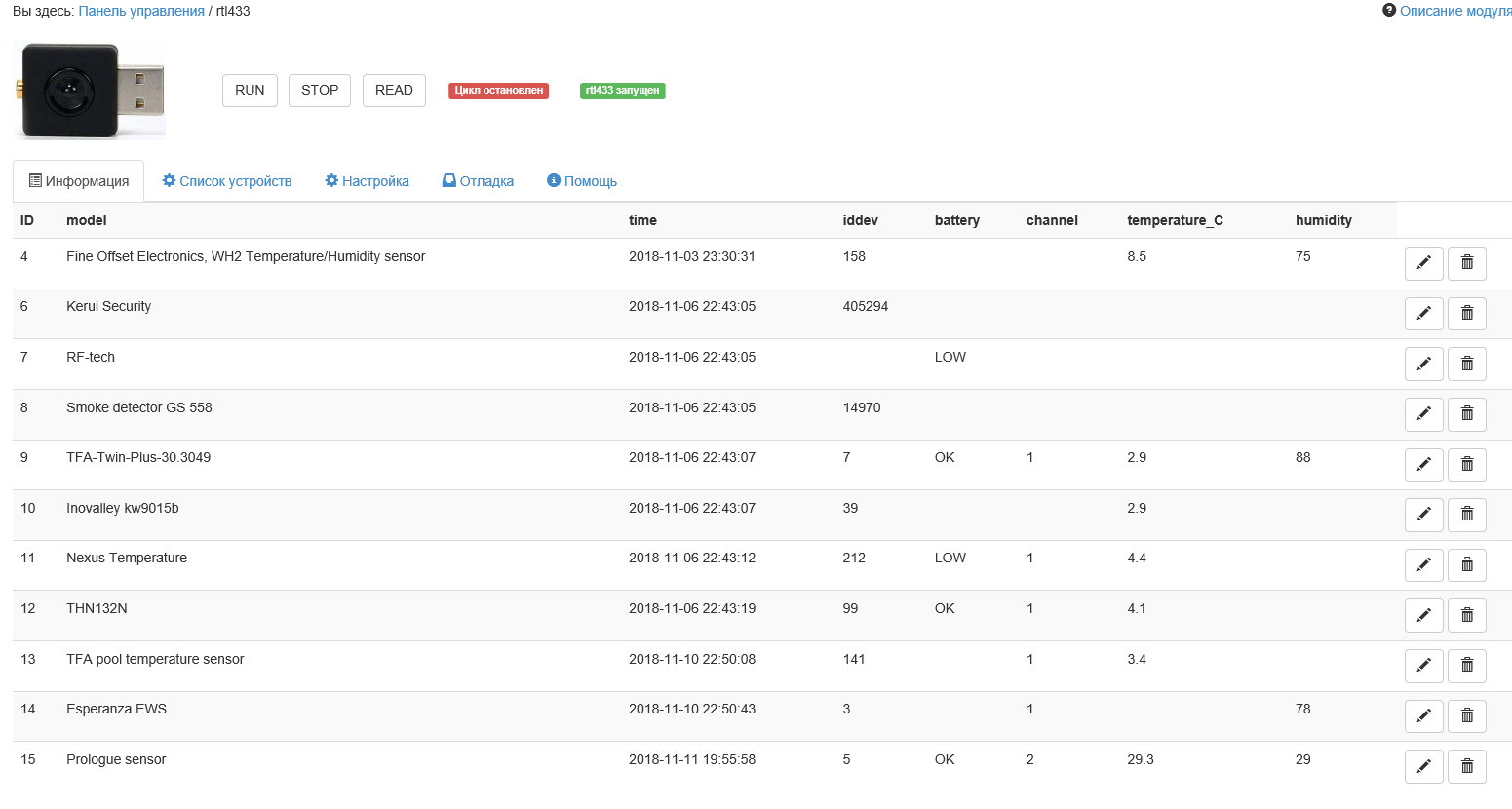

Модуль замечательный и с приёмником видит и парсит много полезного! Вот только я полный чайник (от слова совсем в том числе и в программировании, и "мажор" только осваиваю) и не понимаю как получать данные с датчиков которые он видит. :(
У меня MAjordomo стоит на Rapsberry Pi3+ из образа. Релиз стабильный. Поставил модуль по инструкции.
Я в списке устройств выделил все и нажал RUN. После того как отработало по всем остановил и нажал READ. Модуль создал список обнаруженных девайсов
Мои тут ID 4 и 15
Всё класс, только как получать эти данные постоянно и как привязать например датчик температуры и влажности к объекту я не понимаю :-(
И ещё - "Список устройств" у меня дублируется такое ощущение что после каждого запуска RUN.
Можно какое-то подобие инструкции для таких как я? Или скриншоты как у Вас directman66 настроено получение и обработка с "датчики метеостанции AOK-5019"? Уж как поменять параметры для тех датчиков что у меня думаю разберусь.

Сообщение directman66 » Пн ноя 12, 2018 1:25 pm
В редактировании строки будет добавлена привязка свойств объектов. Это планируется в ближайших обновлениях, но времени как обычно..

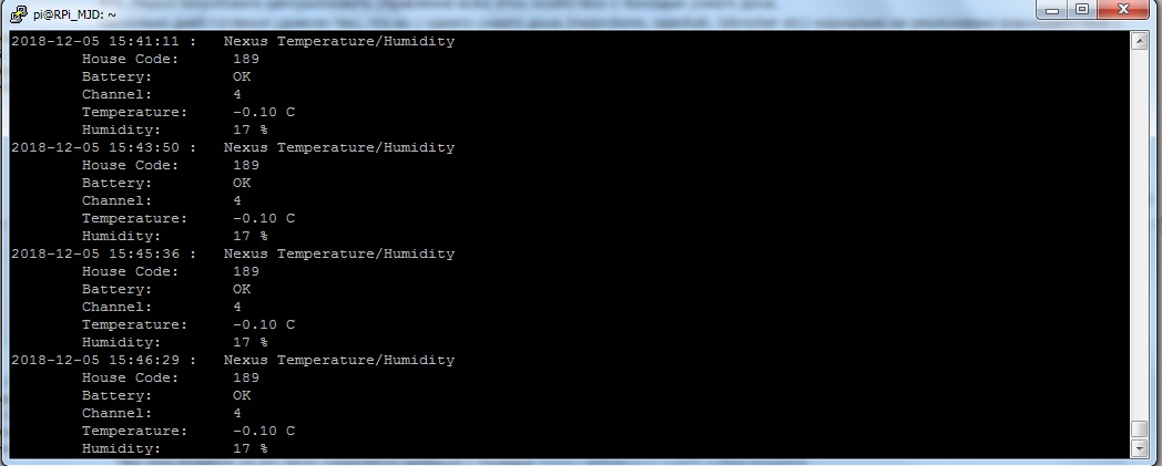

Домучал я установку 433_rcswitch (кое-каких библиотек не хватало). Вроде в консоли запускается и даже что-то отлавливает.
Но модуль МЖД почему-то запускаться не хочет.
В лог ничего не пишет. В MQTT тоже не хочет ничего слать, хотя просто в консоль все выдает.
