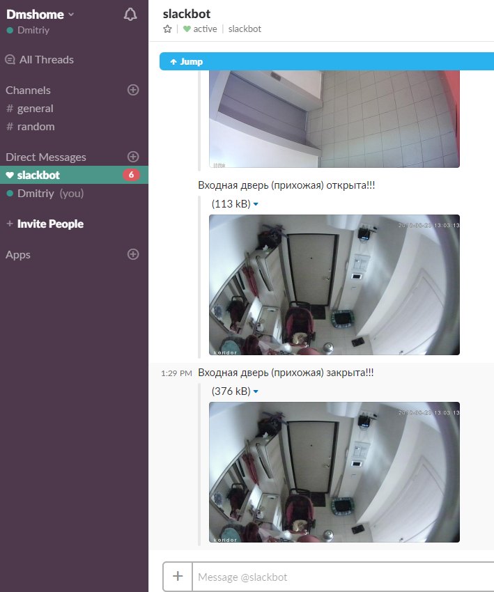

2) отправка сообщений с вложением (картинка) через webhook. Картинка должна быть доступна по внешней ссылке (из локальной ссылки почему-то не работает).
include_once(DIR_MODULES . 'slack/slack.class.php');
 $slack_module = new slack();
 $slack_module->sendImageToAll("http://192.168.1.xx/img.jpg","test image");
Для отправки снапшотов с камеры, пока приходится их выкладывать во временную папку по внешней ссылке. Просьба проверить возможность отправки тем, у кого вэбморда недоступна по сети.

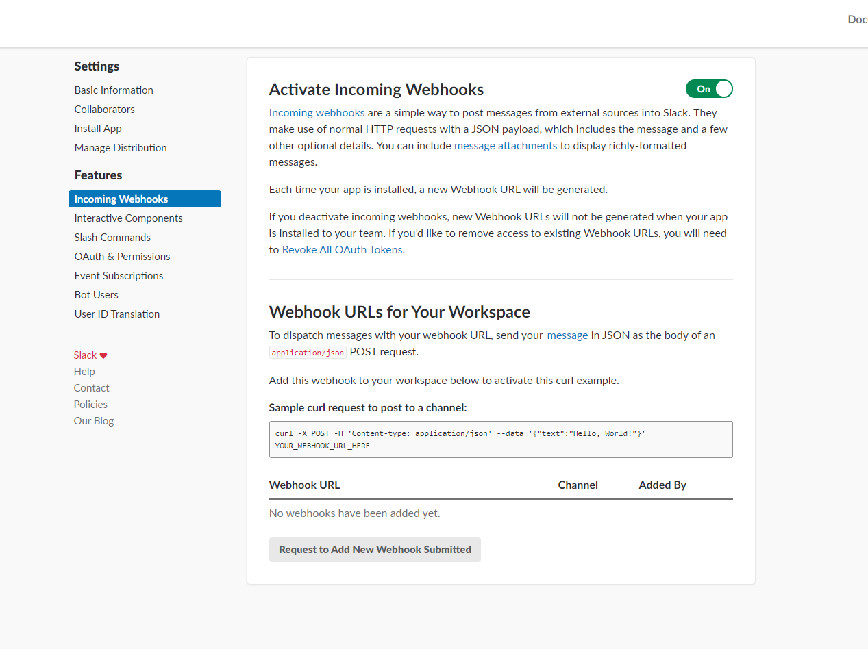

в) Получаем ссылку на Webhook. Для этого на вкладке Basic Information выбираем Add features and functionality, далее Incoming Webhooks, и включаем Activate Incoming Webhooks.
Ссылка Webhook имеет формат: https://hooks.slack.com/services/T00000 ... XXXXXXXXXX

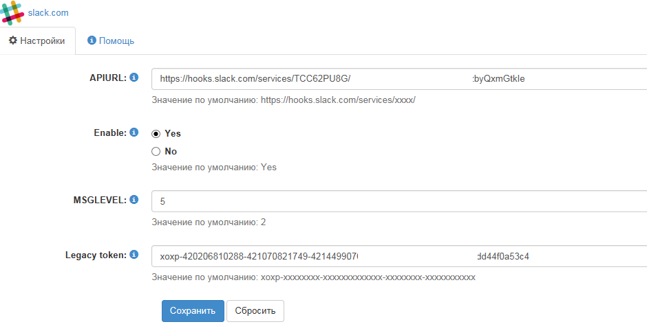

Эту ссылку добавляем на странице "Настройки" модуля.

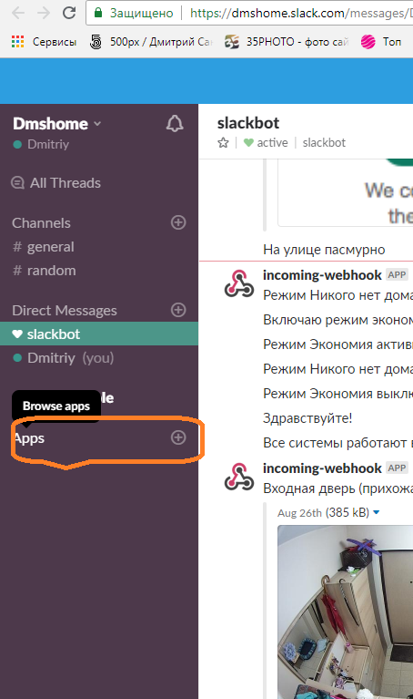

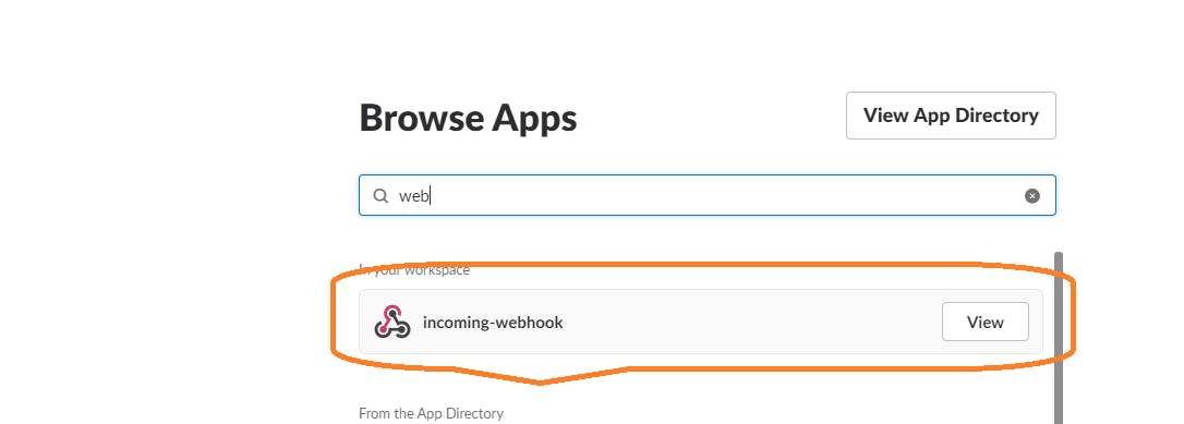

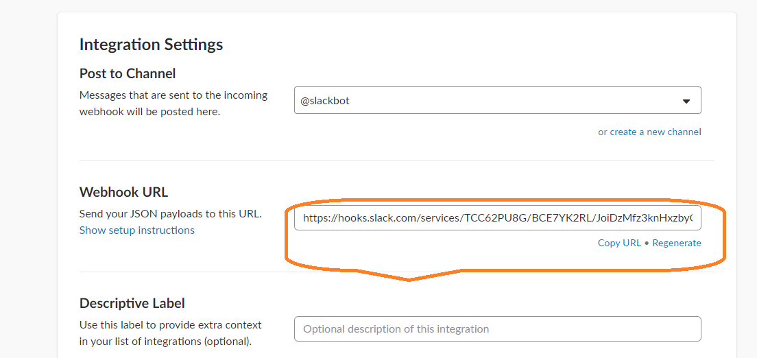

не понимаю где ссылка вебхок
Сообщения: 2800
Благодарил (а): 380 раз
Поблагодарили: 695 раз
Re: [Модуль] slack
Сообщение directman66 » Вт сен 04, 2018 1:27 pm
