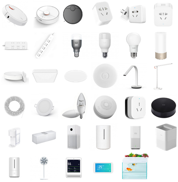

Перечень поддерживаемых устройств
Важно! Для всех устройств (независимо от уровня поддержки) работает поиск в сети, определение статуса онлайн/оффлайн, получение данных miIO.info, отправка простой команды (без параметров) через свойство command.
Поддерживаемые устройства:
  1. Шлюз ZigBee Mi Smart Home Gateway 2
    • получение номера zigbee-канала;
    • получение пароля для взаимодействия в режиме разработчика;
    • получение статуса радио (состояние, громкость, текущий трек);
    • управление громкостью радио;
    • управление воспроизведением радио (on, off, toggle, prev, next);
    • воспроизведение заданной радиостанции;
    • добавление новой радиостанции в список избранного;
    • удаление радиостанции из списка избранного;
    • получение списка суб-устройств;
    • удаление (отвязывание) суб-устройств;
    • перевод шлюза в режим сопряжения для добавления нового суб-устройства.
  2. Розетка Mi Smart Socket Plug 2
    • включение/выключение;
    • получение внутренней температуры.
  3. Розетка Mi Smart Socket Plug with USB
    • получение текущего статуса и параметров (power, temperature, usb_on, wifi_led);
    • получение внутренней температуры;
    • управление usb-портом (usb_on);
    • управление индикатором wifi (wifi_led).
  4. Пылесос Mi Vacuum Cleaner
    • получение текущего статуса;
    • получение сведений о расходых материалах;
    • получение сведений об уборке;
    • получения сведений об ошибках;
    • управление отправкой через свойство command:
      • app_start - начать уборку;
      • app_stop - остановить уборку;
      • app_pause - приостановить уборку;
      • app_spot - прибрать участок вокруг пылесоса;
      • app_charge - отправить на базу и встать на зарядку;
      • find_me - посигналить, чтобы найти пылесос.
  5. Настольная лампа Philips EyeCare Smart Desk Lamp 2
    • включение/выключение основной лампы;
    • включение/выключение дополнительной подсветки;
    • регулировка яркости основной лампы;
    • регулировка яркости дополнительной подсветки;
    • управление режимом eyecare;
    • управление режимом смарт-ночника;
    • переключение сцен;
    • включение/выключение напоминания об усталости глаз;
    • таймер отключения.
  6. Белая лампочка Е27 Philips Light Bulb
    • регулировка яркости;
    • регулировка цветовой температуры;
    • управление сценами;
    • таймер выключения.
  7. Белая лампочка Е27 Yeelight White Bulb
    • регулировка яркости.
  8. Цветная лампочка Е27 Yeelight Color Bulb
    • регулировка цвета RGB;
    • регулировка цветовой температуры.
  9. Настольная лампа Mi LED Desk Lamp
  10. Потолочный светильник Yeelight Ceiling Light
    • режим ночника (nl_br).
  11. Потолочный светильник Philips EyeCare Smart Ceiling Lamp
    • таймер выключения;
    • интеллектуальный ночник;
    • автонастройка цветовой температуры.
  12. Светодиодная лента Yeelight LED Lightstrip
  13. Удлинитель (6 розеток) Mi Smart Power Strip 6 Plugs
    • получение текущего статуса (в т.ч. температура, потребляемая мощность и сила тока);
    • включение/выключение светодиода wifi.
  14. Увлажнитель Mi Air Humidifier
    • получение текущего статуса и параметров;
    • смена режима (silent, medium, high);
    • управление сигналом (buzzer);
    • управление led-индикатором (переключение режимов bright, dim, off).
  15. IR-контроллер Mi IR Remote 360
    • отправка IR-команды через опцию ir_play.
    • чтение (обучение) IR-команд.
  16. WiFi-колонка Mi Internet Speaker
    • получение текущего статуса и параметров (channel_title, current_state, hardware_version, play_mode, track_artist, track_duration, track_title, transport_channel, volume, rel_time);
    • управление через свойство command:
      • power - включить/выключить (режим standby);
      • play - запуск проигрывания;
      • pause - остановка проигрывания;
      • toggle - переключить состояние проигрывания;
      • next_channel - следующая радиостанция;
      • previous_channel - предыдущая радиостанция;
      • next_track - следующий трек в плейлисте;
      • previous_track - предыдущий трек в плейлисте.
    • управление громкостью (vol_up и vol_down).
  17. Ночник Yeelight Bedside Lamp
    • получение текущего статуса и параметров (power, bright, ct, rgb, hue, sat, color_mode, flowing, pdo_status, save_state, flow_params, nl_br, nighttime, miband_sleep);
    • включение/выключение (power);
    • регулировка яркости (bright);
    • регулировка цветовой температуры (ct);
    • регулировка цвета (rgb).
  18. Шлюз ZigBee Aqara AC Companion Gateway
  19. Очиститель воздуха Mi Air Purifier 2S
    • получение текущего статуса и параметров (power, aqi, average_aqi, humidity, temperature, illumination, mode, favorite_level, filter1_life, use_time, purify_volume, led, buzzer, child_lock);
    • смена режима работы (auto, silent, favorite);
    • управление скоростью вращения вентилятора в режиме favorite (favorite_level);
    • управление led-индикатором (led);
    • управление звуковым сигналом (buzzer);
    • управление родительским контролем (child_lock).
  20. Увлажнитель воздуха Mi Air Humidifier 2
    • получение текущего статуса и параметров (power, humidity, temperature, mode, depth, speed, dry, use_time, led_b, buzzer, child_lock);
    • смена режима работы (auto, high, medium, silen);
    • включение сухого режима (dry);
    • управление led-индикатором (led_b);
  21. Лампочки Philips Rui Chi Candle Light Bulb
    • получение текущего статуса и параметров (power, bright, cct);
    • управление яркостью (bright);
    • управление цветовой температурой (cct).
  22. Пылесос Mi Roborock S50/S51
    • получение сведений о расходных материалах;
    • управление через метрику command:
      • find_me - посигналить, чтобы найти пылесос;
      • и другие.
  23. Светильник (спот) Philips Zhirui Downlight
    • получение текущего статуса и параметров (power, bright, cct, snm, dv);
    • управление цветовой температурой (cct);
    • управление сценами (snm);
    • управление таймеров отключения (dv).
  24. Розетка Mi Smart Socket Plug with 2 USB
    • получение текущего статуса и параметров (power, load_power, temperature, usb_on, wifi_led);
    • потребляемая мощность (load_power);
    • внутрення температура (temperature);
    • управление USB-портами (usb_on);
    • управление wifi-индикатором (wifi_led).
  25. Напольный вентилятор Mi Smart Fan SA1
    • получение текущего статуса и параметров (power, angle, speed, speed_level, natural_level, poweroff_time, ac_power, use_time, led_b, buzzer, child_lock);
    • управление скоростью (speed_level, natural_level);
    • управление углом поворота (angle);
    • управление индикатором (led_b);
    • управление режимом родительского контроля (child_lock);
    • управление таймером отключения (poweroff_time).
  26. Удлинитель (5 розеток) Mi (Chingmi) Smart Power Strip 5 Plugs
    • получение текущего статуса и параметров (power, temperature, current, power_consume_rate, voltage);
