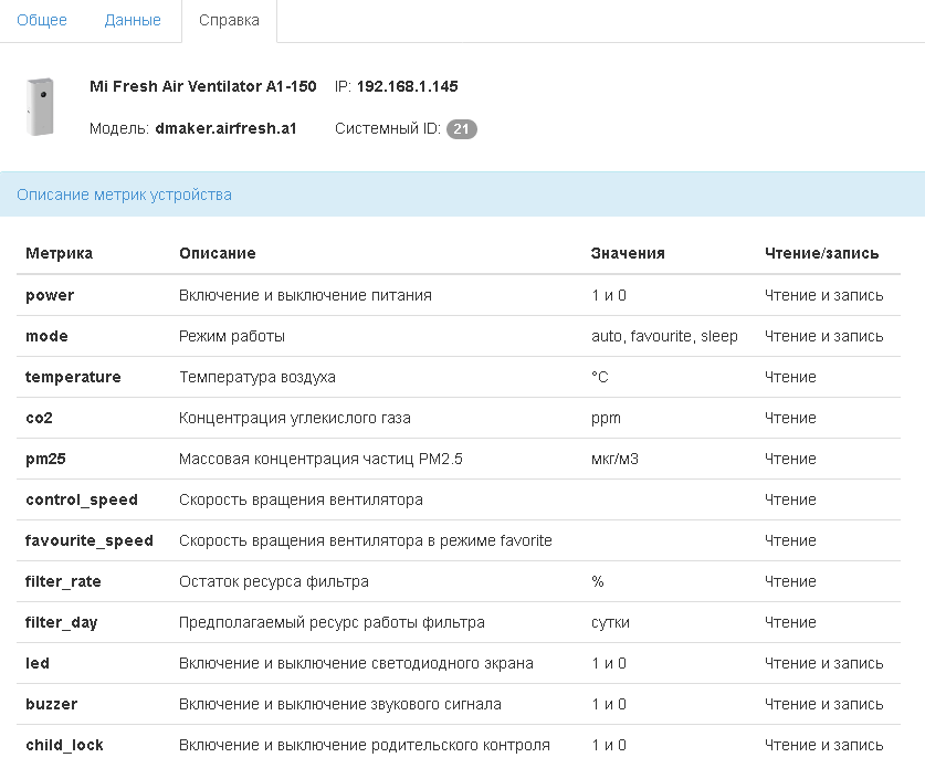

Очиститель воздуха Xiaomi Fresh Air C1 можно подключить в модуль?
Спасибо!
Благодарил (а): 400 раз
Поблагодарили: 1754 раза
Сообщение skysilver » Пн мар 15, 2021 3:56 pm
Alexander Znamensky писал(а):
Пн мар 15, 2021 2:23 pm
Привет. А-серию точно можно. Насчет С-серии надо смотреть. М.б. она совместима по командам с А-серией.
