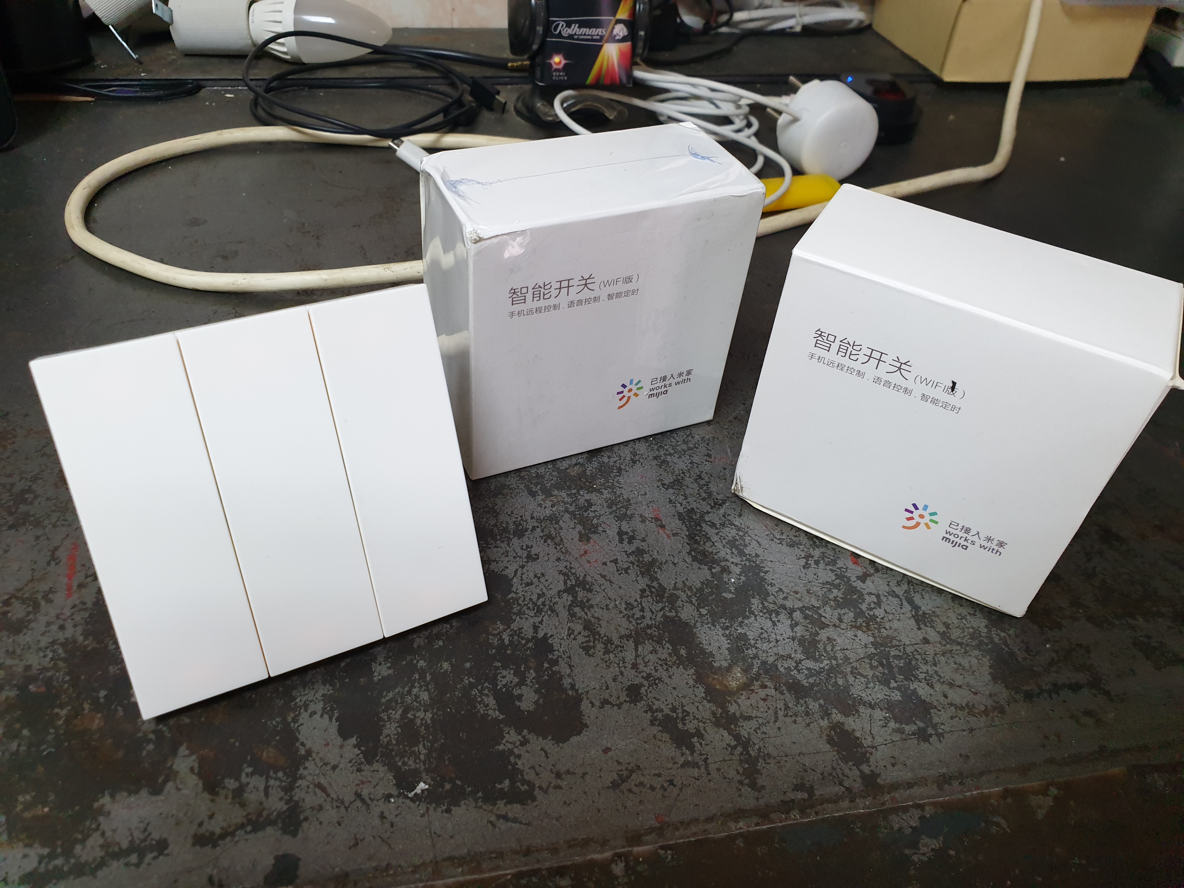

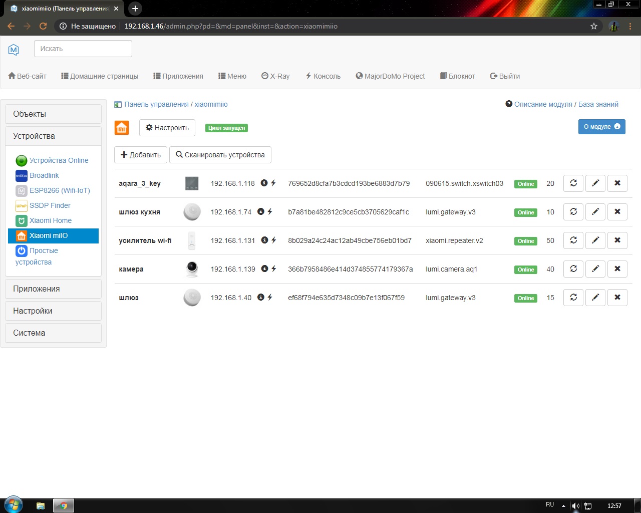

добавил трехклавишный wi-fi выключатель aqara ptx. получил токен. в списке устройств его нет. как и что дальше нужно делать чтоб оно заработало? могу автору отправить устройстово (купил несколько)
Сведения miIO-info какие отдает?

Сообщение blacbag » Чт июн 11, 2020 8:21 am
{"result":[0,0,0,1],"id":1591702779} это оно? я не очень програмист. мне по подробнее бы

Сообщение blacbag » Чт июн 11, 2020 8:42 am
догадался где посмотреть miIO-info, вот: {"result":{"life":1256,"token":"769652d8cfa7b3cdcd193be6883d7b79","mac":"04:CF:8C:69:FD:2D","fw_ver":"1.3.9","hw_ver":"ESP8266","uid":"1782222667","model":"090615.switch.xswitch03","mcu_fw_ver":"0008","wifi_fw_ver":"1.5.0-dev(7efd021)","ap":{"rssi":-45,"ssid":"olegban_wi-fi","bssid":"50:FF:20:0A:BE:5E"},"netif":{"localIp":"192.168.1.118","mask":"255.255.255.0","gw":"192.168.1.1"},"mmfree":16704},"id":1591854001}

Сообщение blacbag » Чт июн 11, 2020 9:16 am
во вкладке данные/message: {"result":[0,0,0,1] первые три нуля состояние клавиш по порядку,четвертая единица подсветка клавиш в модуле видятся и меняются. (если это полезно для добавления выключателя в модуль)

Сообщение blacbag » Вс июн 21, 2020 1:17 pm
папки заменил, выключатель работает.
