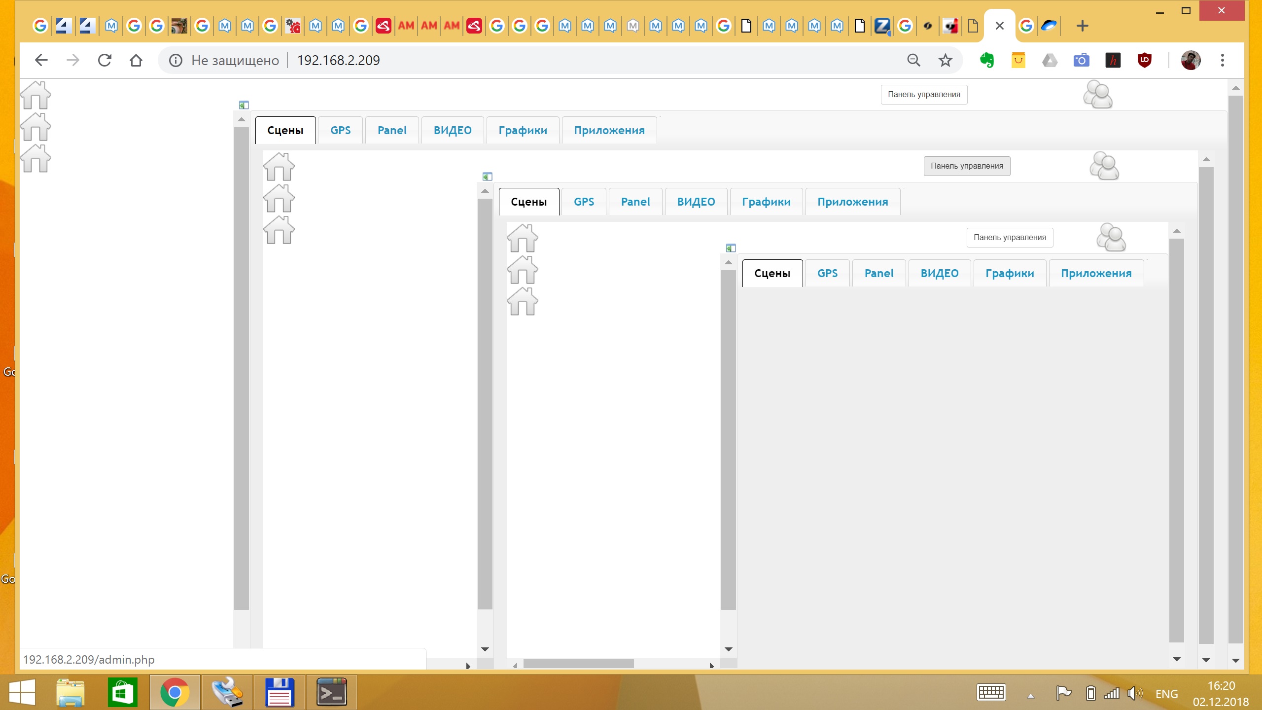

Сообщение massa_razor » Вс дек 02, 2018 12:22 pm
ПРивет. всем.
Настроил модуль Backup, создал резервную копию на яндекс диске, но после восстановления на резервной системе получил вот такую картину:
Скажите, что случилось? Как это починить? Слава Богу, что на боевой машине не развернул... :o :o :o

Eraser, скажите, пожалуйста, куда копать?

massa_razor писал(а):
Ср дек 05, 2018 11:05 am
ПРивет. всем.
попробовать для начала еще раз восстановить
или распаковать архив резервной копии вручную
