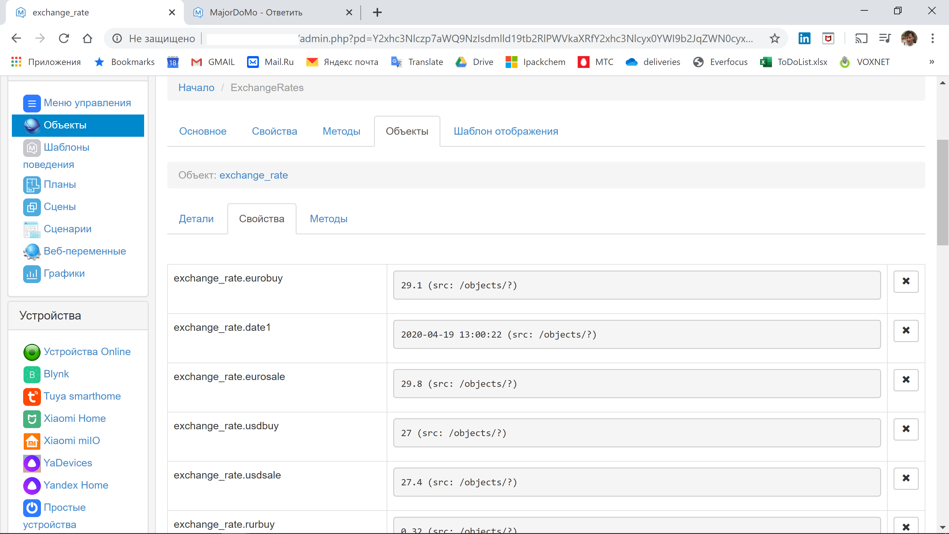

День добрый

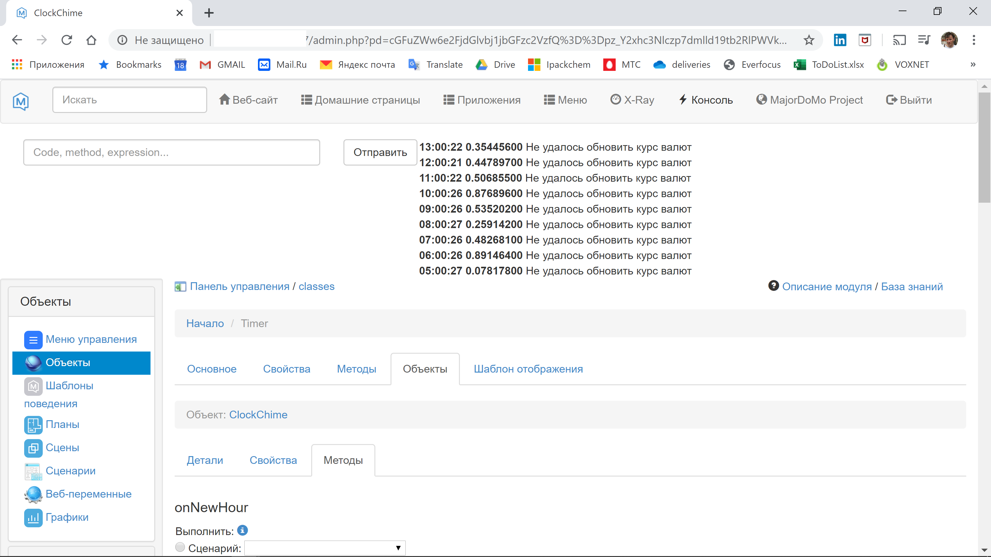

А с чем может быть связано, что в X-ray каждый час вываливается сообщение, что не удалось обновить курс валют, при этом курс обновляется (свойства объекта exchange_rate соответствуют действительности.

Сообщение Gelezako » Пт апр 24, 2020 3:30 pm
на самом деле курс обновляется с 4х или 5ти разных источников. Если хотя бы с одного источника не удалось получить, то будет такое сообщение. Позже посмотрю что случилось с источниками.

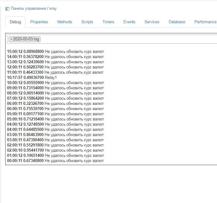

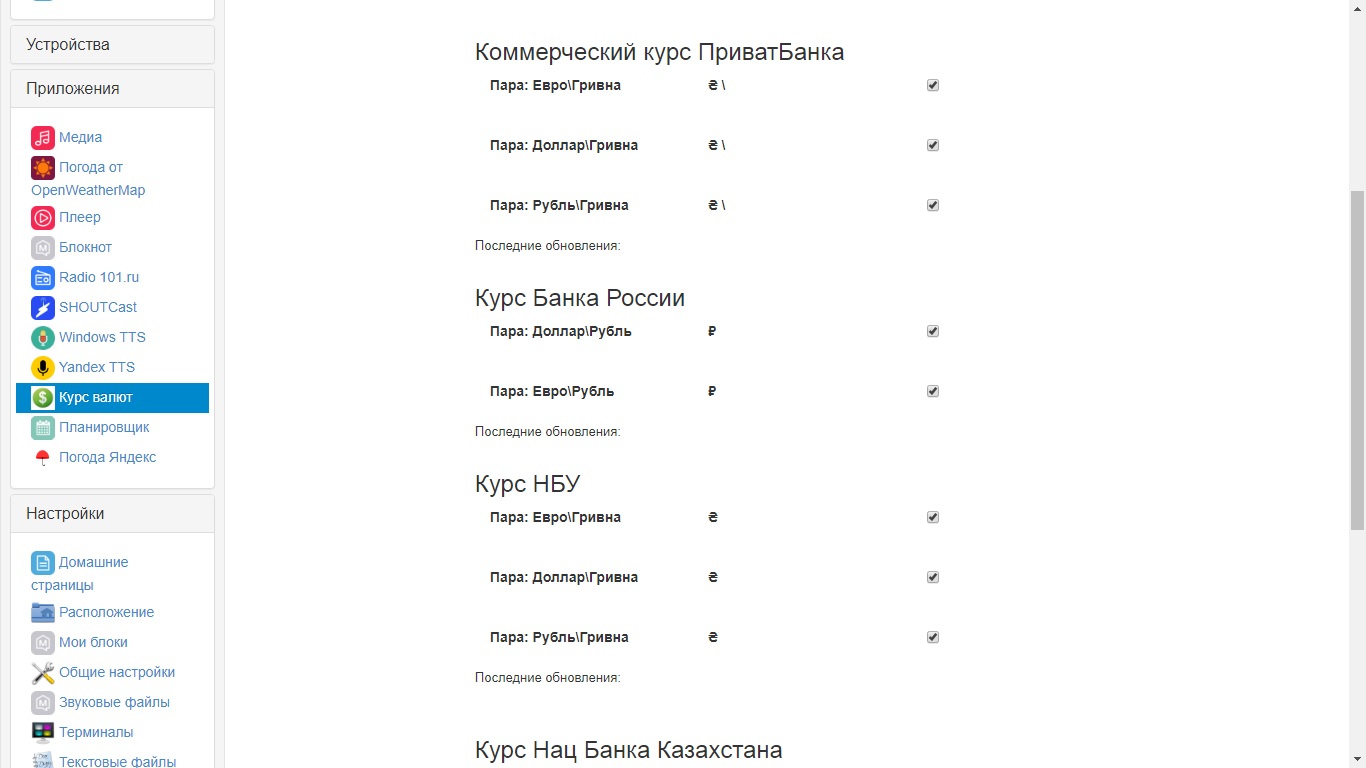

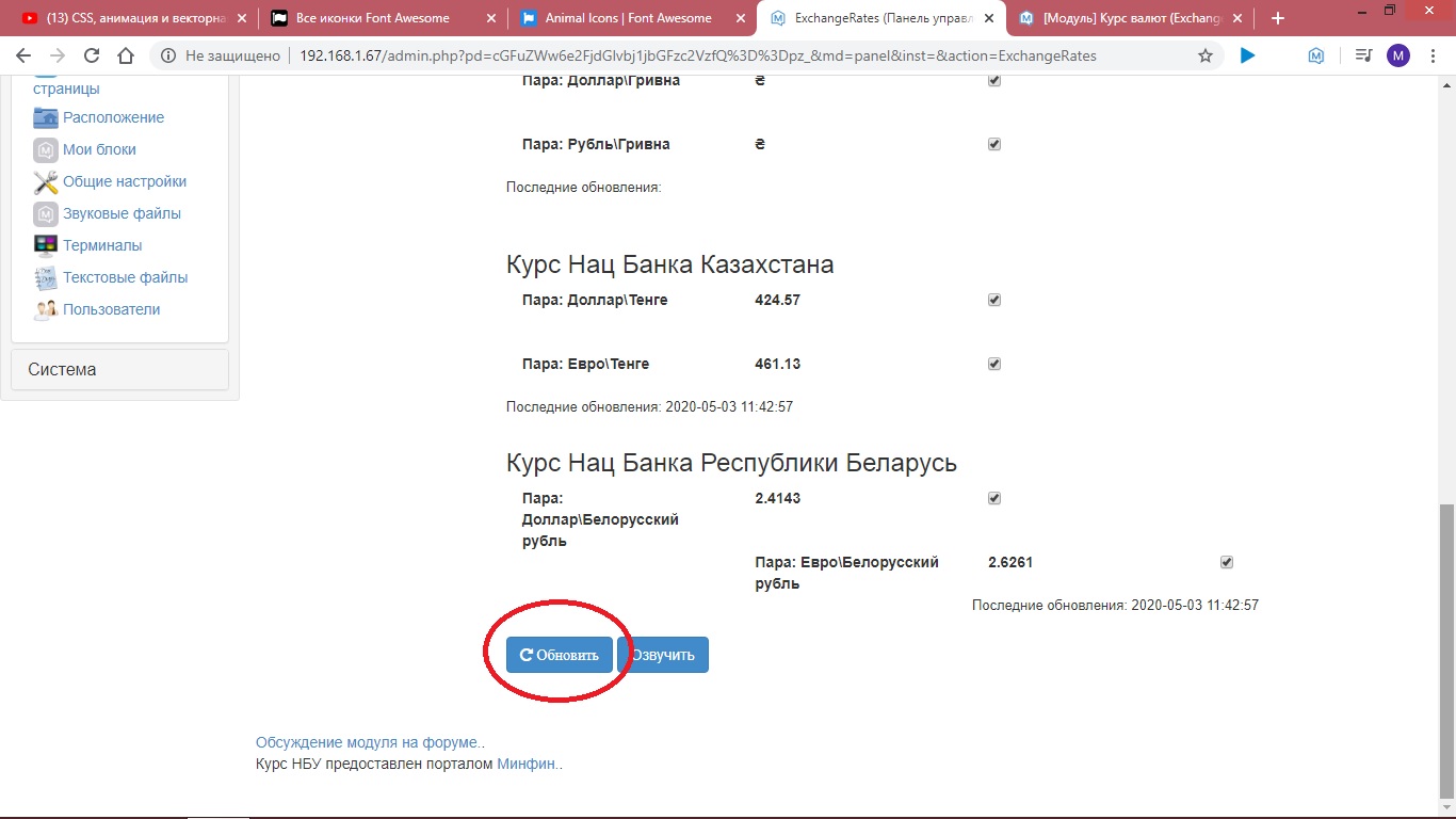

Всем привет! Помогите пожалуйста новичку! Вывел курс Банка России на основную страницу. Беру данные из вкладки Объекты->ExchangeRates Курс Валют. НО КАЖДЫЙ ДЕНЬ пропадает курс и появляется только после того, как самостоятельно захожу и обновляю в самом приложение.

Gelezako
Сообщения: 963
Благодарил (а): 205 раз
Поблагодарили: 106 раз
Re: [Модуль] Курс валют (ExchangeRates)
Сообщение Gelezako » Вс май 03, 2020 3:20 pm
Что вы видите в строке "последнее обновление", меняется ли там время и дата спустя сутки?
Возможно не произошла подписка на процесс, который отвечает за запуск обновления каждый час. Честно говоря я уже забыл как я там всё это реализовывал. А может Сергей изменил способ вызова обновления. В качестве костыля можете вот тут руками добавить:
Сценарии -> Событие "Hourly" и просто в конец (если уже есть что-то помимо echo "OK";) с новой строки добавьте
include_once(DIR_MODULES . 'ExchangeRates/ExchangeRates.class.php');
$rate = new ExchangeRates();
$rate->SaveAutoUpdate();
Последний раз редактировалось Gelezako Вт май 05, 2020 11:15 pm, всего редактировалось 1 раз.
За это сообщение автора Gelezako поблагодарили (всего 3):
Samir77 (Вс май 03, 2020 4:07 pm) • Alexander Znamensky (Вс май 03, 2020 7:15 pm) • stifler (Вс май 10, 2020 1:09 pm)
Рейтинг: 3.49%

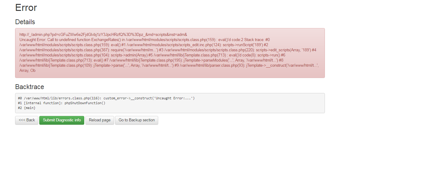

День добрый! закинул сей скрипт в сценарии и при ручном запуске выскакиевает ошибка
Сообщение Gelezako » Вт май 05, 2020 11:01 pm
ясно, нужно проверять источники, отпишу по результатам.
с источниками всё хорошо, я ошибся в коде, исправил, обновите код в сценарии и запустите сами не дожидаясь автоматического выполнения. Дублирую код тут
И ещё, на самой странице модуля возможно вы не будете сразу видеть все курсы, но это не значит что они не будут обновляться. На самом деле они обновляться и если вы через getGlobal() она же gg() их где выводите на сцене, то там будут обновленные курсы. А на странице самого модуля они буду отображаться после нажатия на кнопку обновить.

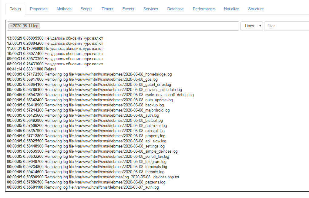

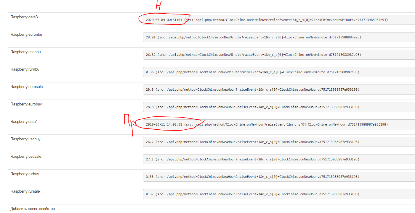

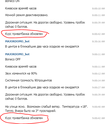

Здравствуйте.. В связи с тем что постоянно модуль не обновлялся, даже после скрипта что Вы скинули, пришлось модуль снести.Но есть и плюс,взял скрипты из php файла и парсил .. добавил к Скрипту голосовые значения что валюта приватбанка обновлена и валюта нацбанка обновлена.. так вот...
Практически всегда не обновляется валюта нац банка, может она и выдавала ошибку , что нельзя обновиться!
Остальное работает нормально.... На картинке отчеты в телегу...
