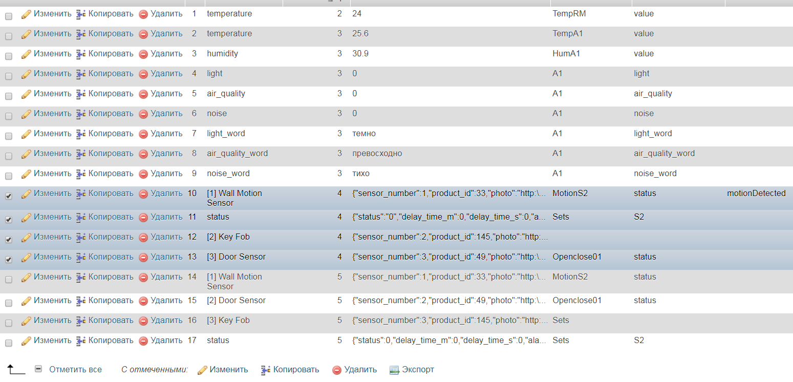

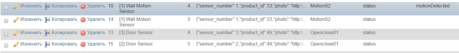

проблемы в самом модуле есть, ранее часть перечислял (с записью в бд пока не сталкивался, пошел смотреть)
п.с. по бд в копилку (то что ранее описывали про джсон не нашел, но, имхо, модуль в бд в dev_broadlink_commands не чистит удаленные сенсоры)
и тут получается как-то странно с меньшим идешником новее?
нет, проверил на брелке, привязался к большему идешнику, но дверь со старого/удаленного (не факт, но проорала) в мдм проорала что закрыта
значит удаляю с меньшим идешником мусор
бд удаляю.PNG (150.87 КБ) 7446 просмотров
отдельный вопрос, он и про радио-онлайн и вообще, как и нужно ли (и что это даст) привести, желательно автоматом, идешники к "порядку", о к примеру в пвалуес начинаются к примеру с 636743753 и дальше идут не по порядку???

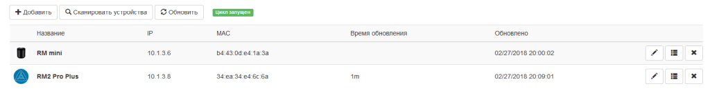

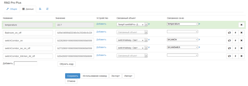

А с кодом на датчик температуры в RM2 Pro Plus все нормально? Что-то у меня данные от туда не поступают, причем уже давно.
Поле серым цветом. В E-Control все ок, показывает не то, что на скриншоте и там данные меняются, т.е. датчик работает.
Может кто-то подскажет, что это такое? Поиск в форуме не комильфо совсем, а листать 200 с лишним страниц мрачно :(

Цикл запущен? Время обновления выбрано? Что серым цветом - нормально, значит что поле не надо редактировать.

Цикл точно запущен:
Да и по X-Ray->Service тоже видно, что цикл запущен, время то же и зеленым все.

А с чего решили, что не обновляется? Галочка стоит в настройках - обновлять при изменении?

Блин! Галочка! Тьфу ты. Раньше просто ее не было. Я изначально настроил и забыл об этом. А тут глядь, а данные-то не обновляются.
Поставил, все заработало! Спасибо за помощь.
