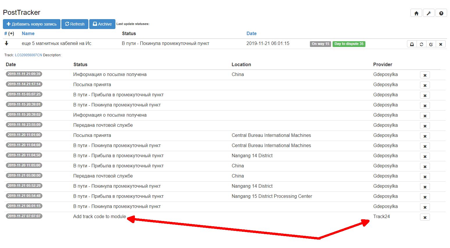

Re: [Модуль] PostTracker (app_PostTracker)
Сообщение Amarok » Ср ноя 27, 2019 5:20 am
При добавлении трека всегда вижу такое:
Провайдер: ГдеПосылка, модуль свежеустановлен на новую и чистую систему.
Сообщение Eraser » Ср ноя 27, 2019 11:40 am
и в templates_alt пусто?
Сообщение Amarok » Ср ноя 27, 2019 3:18 pm
Да. Откуда вылезает этот Track24? Сразу после установки модуля был возведён ключ на Гдепосылка.

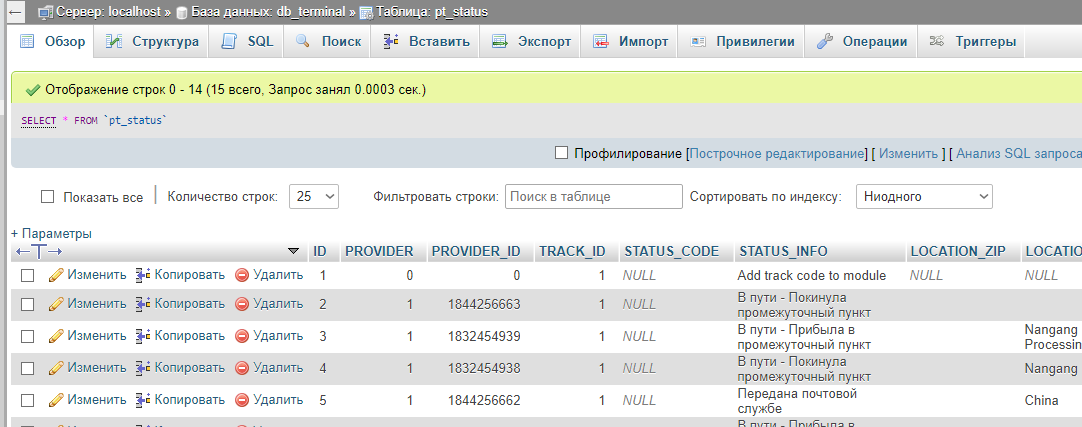

Сообщение Eraser » Ср ноя 27, 2019 3:27 pm
статус "Add track code to module" пишет сам модуль и должен быть подписан как Info
посмотрите в базе у этого статуса какой идентификатор в столбце Provider, должен быть -1
http://joxi.ru/DmBqDMPiJbeaDr

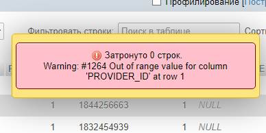

Сообщение Amarok » Ср ноя 27, 2019 3:49 pm
Opera Снимок_2019-11-27_174822_192.168.0.2.png (82.16 КБ) 4840 просмотров
При попытке поставить -1 руками:
Opera Снимок_2019-11-27_175118_192.168.0.2.png (20.54 КБ) 4840 просмотров
Сообщение Eraser » Ср ноя 27, 2019 4:03 pm
залил, обновление
переустановите модуль, или поменяйте в базе тип столбца "Provider" на просто INT, без unsigned
