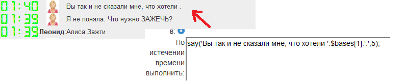

sergejey писал(а): В качестве бонуса, при использовании морфологии в коде обработки шаблона на ряду с массивом $matches становится доступен массив $bases, который представляет собой базовые формы слов, входящих в $matches.
А можно чтоб в качестве бонуса $bases был доступен в
По истечении времени выполнить: ?

Если включить Use morphology и в коде использовать $original - на выходе получается примерно так: Что именно Включи@@@@ВКЛЮЧИТЬть?
