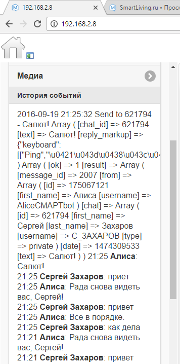

При использовании терминалов стала появляться такая вещь см. скрин.
В чате видна информация модуля телеграм? Это видно несколько секунд потом чат приходит в норму.

Она и без терминалов появлялась уже давно.

Сообщение C_3AXAPOB » Ср сен 21, 2016 9:40 am
А что делать?
