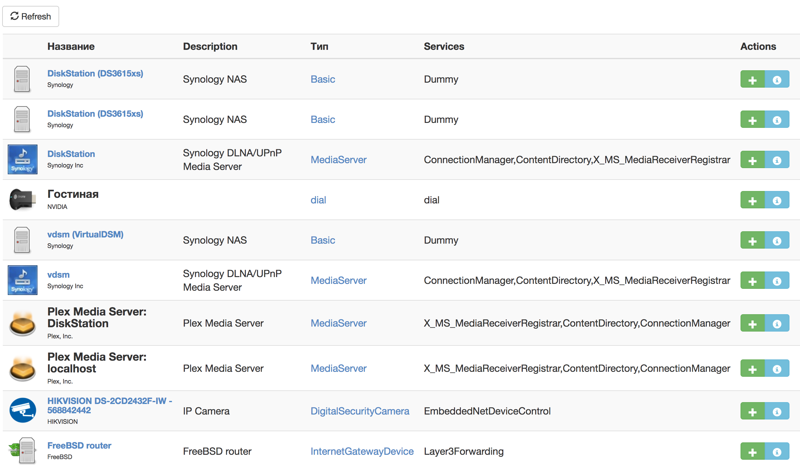

Сообщение T-REX-XP » Сб фев 24, 2018 9:40 pm
tarasfrompir1 писал(а):Вот тут выложил результат https://github.com/tarasfrompir/SSDPFinder
Наброски сыроваты конечно)) Пришлось править имена файлов для того чтоб модуль поиска заработал.
Сегодня доработал модуль:
[*] Обновил интерфейс модуля
[*] Починил иконки, в соответствии с типом будет подсовываться иконка если нет стандартной (старые иконки не удалял еще с гита)
[*] Починил добавление устройства, правда пока не того что надо(( создавать надо один из Простых девайсов.
з.ы. вообщем посмотреть есть уже на что))
