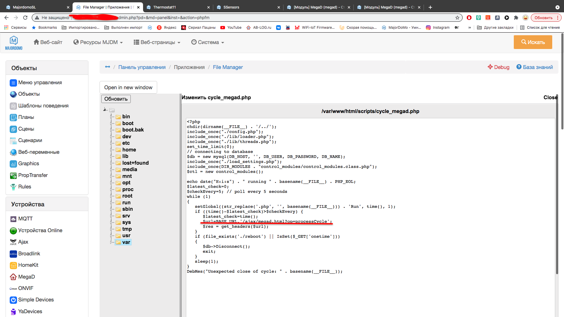

Вот нашел этот пункт , удалил , но вроде было где то еще , отпишусь о изменениях , спасибо

Докладываю , проблема осталось , надо еще вторую строку найти и удалить

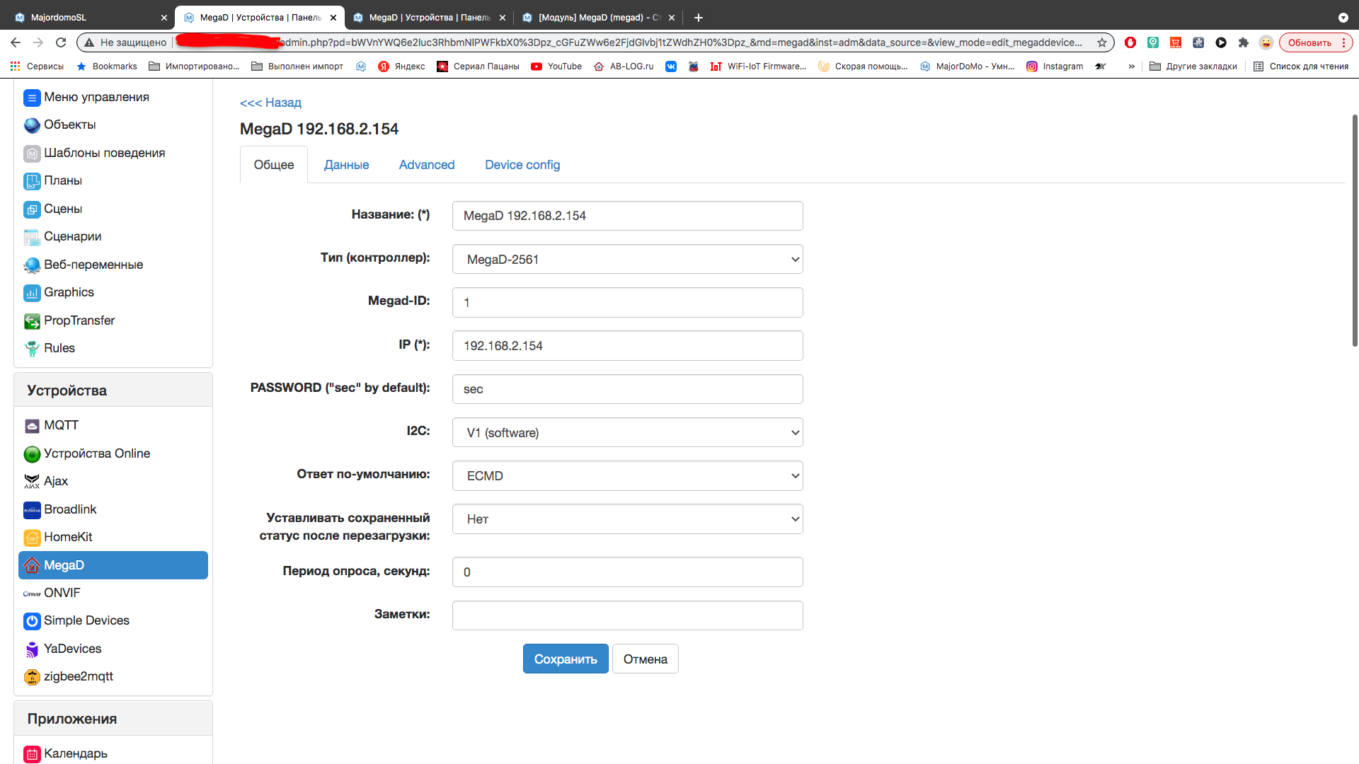

У вас точно в модуле "MegaD" на вкладке "Общее" в пункте "Период опроса, секунд:" стоит "0"?
Точно , проверено

на всех опрос , ноль
