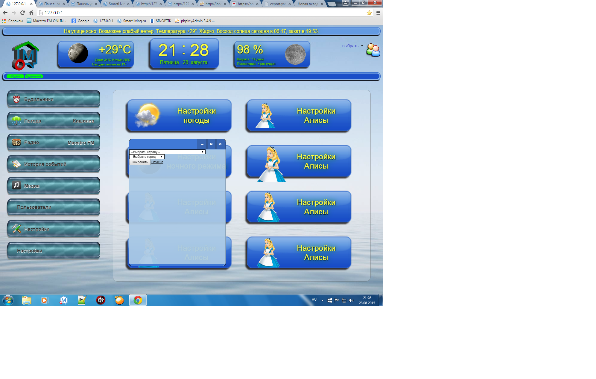

В меню управления просто стоит кнопка ссылки кот при нажатии активирует сцену
на сцене стоит тоже кнопка которая активирует домашнюю страницу во всплывающем окне
т.е. я думаю что если она будет работать на домашней странице то должно работать и во всплывающем меню
СПАСИБО за помощь, если что то могу сбросить архив с мажором на мыло .

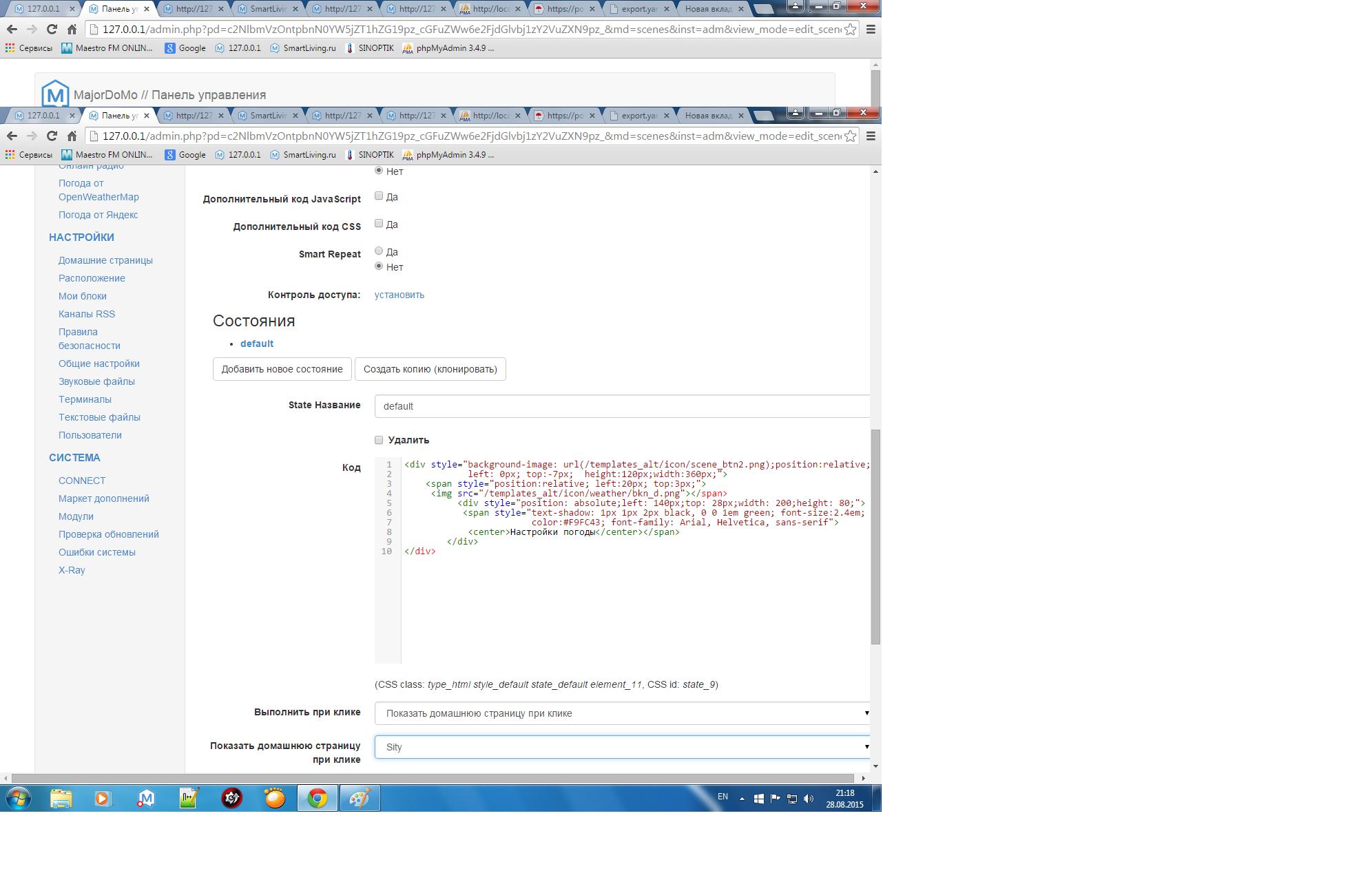

посылаю архив элемента сцены
создай домашнюю страницу sity или адрес поменяй

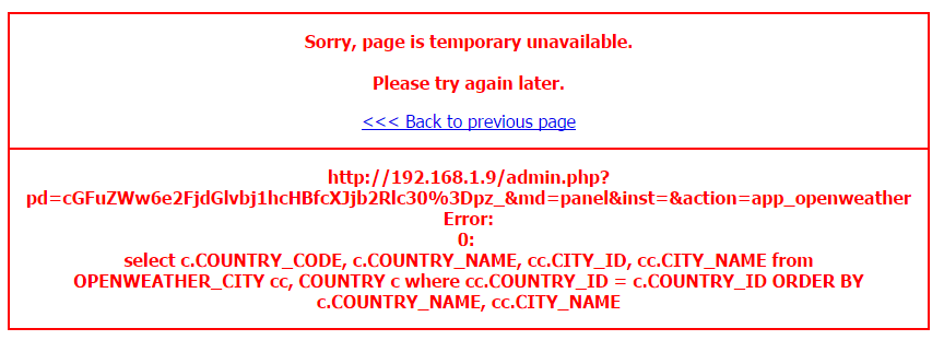

Здравствуйте.
Приложение как-то странно ставится из Маркета. После его установки(очень долгой), не появляется ссылка на него в меню в разделе Приложения. В Модулях приложение числится не установленным, да и без описания. При ручной установке через Модули, ссылка в меню и описание в модулях появляется, но при попытке открыть приложение через меню появляется ошибка, скрин ошибки прикрепил.
Какая-то проблема с подключением к БД, или у меня руки просто кривые?

1. Описание: http://majordomo.smartliving.ru/Main/mo ... penweather (в правом верхнем углу на странице модуля ссылка). Если там же нажать на ссылку "Обсуждение", то попадёте на первую страницу этого топика на которой так же есть описание.
2. Очень долгая установка(первый раз) может быть связана с наполнением таблицы городов с сайта openweathermap.org и наполнением таблицы стран.
3. Что за ручная установка из модулей??
4. скрин не говорит практически ни о чем. Данный запрос должен вернуть данные о странах и их городах. Либо данных в таблицах нет либо что-то еще.

Модули - в меню Система следующая ссылка после Маркета.LutsenkoDenis писал(а):1. Описание: http://majordomo.smartliving.ru/Main/mo ... penweather (в правом верхнем углу на странице модуля ссылка). Если там же нажать на ссылку "Обсуждение", то попадёте на первую страницу этого топика на которой так же есть описание.
В phpmyadmin запрос все исправно возвращает.
Судя по скрину из Ошибки системы Error 28 говорит о нехватке памяти. У меня в tmp свободно 61М, неужто этого мало?

Проблема решена.
На образе МД для Малины2 выделенно всего 100 мегабайт на папку /tmp. Для приложения этого не хватает, так что проблема решена увеличением размера /tmp в файле /etc/fstab.

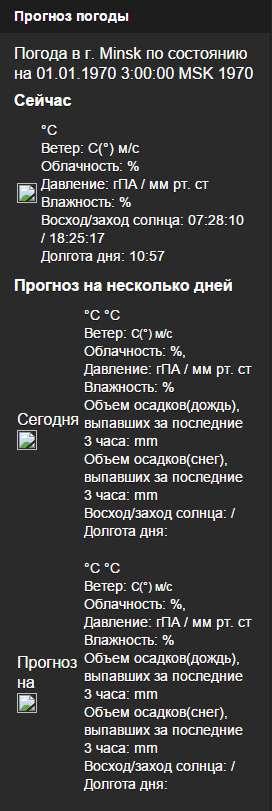

После одного из обновлений, которое из за того что я не выставил разрешения на файлы, было неудачным, слетел модуль((
Почему то думает, что на дворе 1970 год, хотя аппаратные часы сервера в норме. Переустановка не помогла..
Подскажете что делать?
